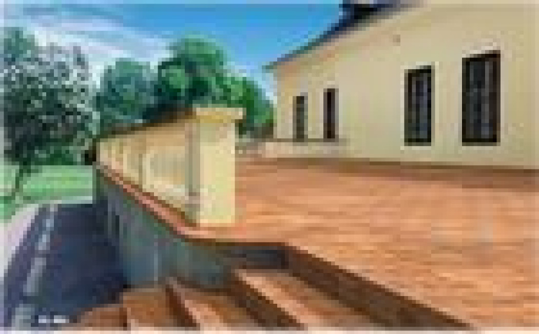

| Ochrońmy przed wodą Jeżeli nawierzchnia tarasu nie jest dostatecznie nachylona, to przede wszystkim należy odpowiednio ukształtować warstwę pod izolacją przeciwwilgociową. Powinna mieć spadek 1,5-2%. Wymaga to zdjęcia wszystkich warstw znajdujących się na płycie tarasowej. Jeżeli na powierzchni tarasu planujemy ułożenie ocieplenia, przede wszystkim musimy ustalić, czy dodatkowe warstwy nie spowodują takiego podwyższenia jego poziomu, że dolna krawędź drzwi prowadzących na taras znajdzie się poniżej jego powierzchni. Ponieważ ocieplenie, łącznie z warstwami pokryciowymi, ma grubość ponad 15 cm, najczęściej konieczne będzie usunięcie wszystkich warstw lub wykonanie ocieplenia od środka pomieszczenia znajdującego się pod tarasem. Natomiast przecieki przez podłogę tarasu nie zawsze wymagają usunięcia pokrycia i ułożenia nowej izolacji. Również pojedyncze pęknięcia niekiedy udaje się zlikwidować przez wypełnienie ich zaprawą montażową. Oczywiście, w każdym przypadku zakres robót będzie zależał od wielkości uszkodzeń i często dopiero w trakcie prac ujawnia się rzeczywisty obraz zniszczeń. Przecieki przez taras likwiduje się, układając na istniejącym pokryciu izolację ze specjalnej folii lub warstwę zaprawy wodoszczelnej. Jeżeli na powierzchni widoczne są pęknięcia, lepiej użyć folii, która dzięki swojej elastyczności mniej będzie narażona na rozerwanie w przypadku, gdy pęknięcia te będą się powiększać. Izolacyjną folię podpłytkową przykleja się do podłoża elastycznym klejem do płytek ceramicznych. Na połączeniach uszczelnia się ją dodatkowo taśmą pokrytą włókniną, zapewniającą dobrą przyczepność do zaprawy klejowej. Natomiast uszczelnienie powierzchni zaprawą wodoszczelną polega na jej nałożeniu pędzlem lub wałkiem w dwóch – trzech warstwach o łącznej grubości ok. 2 mm. Zaprawa ta najlepiej nadaje się na surowe podłoża betonowe lub pokryte lastrikiem. W przypadku pokryć z płytek ceramicznych, przed jej nałożeniem trzeba zaszpachlować fugi na równo z powierzchnią. Czas schnięcia kolejnych warstw wynosi ok. 3 godzin, a nowe płytki można przyklejać po 3 dniach. Remont generalny Jeśli nawierzchnia tarasu jest w znacznym stopniu uszkodzona, konieczne jest zdjęcie całego pokrycia, a w przypadku uszkodzenia jastrychu, również tej warstwy. Z reguły układana jest wtedy nowa izolacja przeciwwilgociowa, a w razie potrzeby również warstwa spadkowa. Izolacją przeciwwilgociową są najczęściej papy na welonie z włókna szklanego lub membrany izolacyjne. Coraz częściej sięga się także po folie. Są one szczególnie przydatne w przypadku tarasu ocieplonego. Należy przy tym pamiętać, że pod ociepleniem musi się znaleźć jedna warstwa folii paroizolacyjnej. Będzie ona chronić taras przed parą wodną, która może przenikać z ogrzewanego pomieszczenia i skraplać się w którejś z warstw tarasu. Jeśli płyty termoizolacyjne nie mają krawędzi wyprofilowanych, tak by można je było łączyć na zakład, wówczas warstwa folii powinna być ułożona również na ociepleniu. Zabezpieczy wtedy przed wciekaniem między płyty świeżej zaprawy, tworzącej na ociepleniu warstwę dociskową. Dalsze warstwy zależą od przyjętej metody odprowadzenia wody: jednej, polegającej na dokładnym uszczelnieniu pokrycia tuż pod posadzką i drugiej, z drenażem odprowadzającym przenikającą przez pokrycie wodę po izolacji przeciwwilgociowej. W pierwszym przypadku na izolacji układana jest warstwa jastrychu grubości 4 cm wzmocnionego siatką zbrojeniową z drutu o średnicy 3-4 mm. W drugiej metodzie na izolacji kładziona jest tłoczona folia drenażowa, w której wykonane są nacięcia umożliwiające przenikanie wody i odprowadzające ją do krawędzi tarasu. Na folii drenażowej również wylewa się jastrych, a na krawędzi mocuje się fartuch z blachy, który zabezpieczy brzeg tarasu przed wnikaniem wody wyciekającej z warstwy drenażowej. W obu wariantach jastrych powinien być odizolowany od ściany domu wkładką dylatacyjną, a jego powierzchnia podzielona na pola przez wykonanie tzw. dylatacji pośrednich (nacięć kielnią na głębokość ok. połowy grubości warstwy). Kolejna warstwa to izolacja podpłytkowa, niezbędna gdy nie stosujemy drenażu. Można ją nałożyć z zaprawy wodoszczelnej lub płynnej folii po dostatecznym stwardnieniu jastrychu – co trwa ok. 2-3 tygodnie. W przypadku zastosowania warstwy drenującej, pokrycie z płytek kładzie się bezpośrednio na stwardniałym jastrychu. Do mocowania płytek ceramicznych na tarasie należy używać wyłącznie elastycznych, mrozoodpornych zapraw klejowych. Przy ich układaniu niezwykle ważne jest – zwłaszcza, gdy nie ułożono pod jastrychem drenażu – całkowite wypełnienie przez klej powierzchni pod płytkami. Dlatego powinien on być możliwie rzadki i nakładany na płytkę oraz na podłoże. Po dociśnięciu płytki wzdłuż krawędzi zaprawa powinna wypłynąć prawie do jej powierzchni. Również szerokość fug ma wpływ na trwałość pokrycia. Przy najczęściej stosowanych płytkach o boku ok. 30 cm szerokość fugi nie może być mniejsza niż 6-8 mm, zależnie od nasłonecznienia tarasu. Do spoinowania należy używać mrozoodpornych elastycznych zapraw. Przy układaniu płytek nie można zapomnieć o zamontowaniu na krawędzi tarasu fartuchów odprowadzających wodę z powierzchni oraz o prawidłowym połączeniu posadzki ze ścianą. W miejscach, gdzie przebiegają dylatacje uszczelnienie w jastrychu i pokryciu wykonuje się z elastycznych mas silikonowych. Hanna Czerska |
