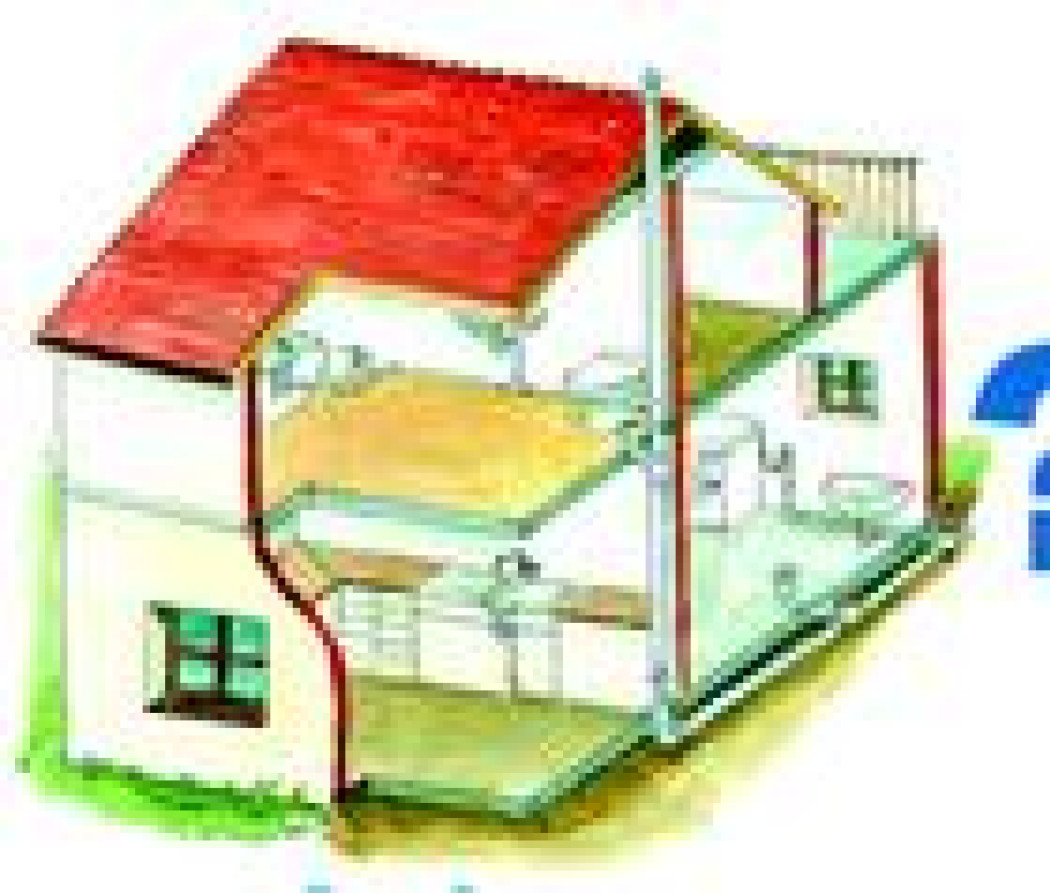

Instalacja kanalizacyjna rozdzielna.

Żeby dobrze „ugryźć” ten temat, trzeba pamiętać, że w pojęciu „ścieki” mieszczą się: woda zużyta lub zanieczyszczona w gospodarstwie domowym oraz wody opadowe. W wyniku zużywania wody do celów higienicznych oraz gospodarczych, powstają ścieki bytowo-gospodarcze. Wody opadowe, inaczej zwane ściekami deszczowymi, z dachu zbierane są systemem rynien, a z terenu posesji rurami drenarskimi i odwodnieniami liniowymi. Drenaż zbiera wody opadowe z terenu posesji, a odwodnienia liniowe – z utwardzonych powierzchni np. podjazdów, czy chodników.
