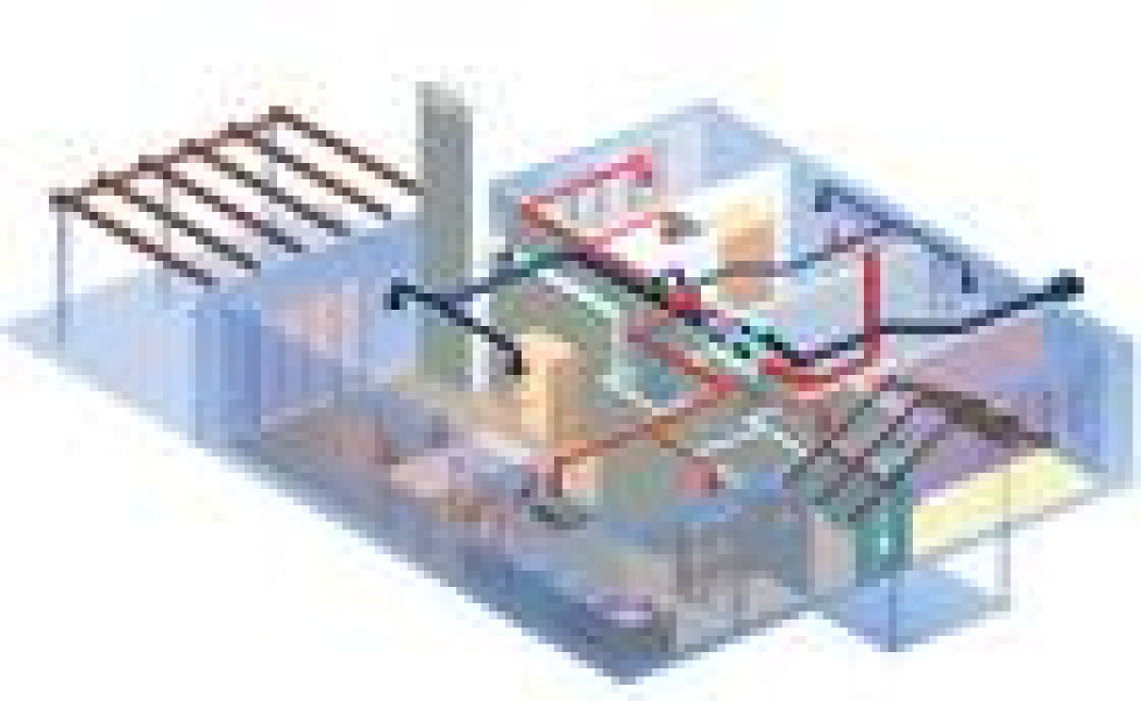

Zasada działania systemu wentylacji z odzyskiem ciepła Budowa centrali z odzyskiem ciepła z wymiennikiem krzyżowym (fot. Elektra)Analizując problem wentylacji stajemy często przed wyborem: albo dobrej jakości powietrze i wysokie koszty ogrzewania, albo niższe koszty ogrzewania i mniej świeżego powietrza w domu. A przecież można mieć i jedno i drugie. Trzeba tylko zastosować wentylację z...

Wentylacja z odzyskiem ciepła
Powietrze jest pobierane przez czerpnię i kanałem trafia do centrali wentylacyjnej. Tam, poprzez filtr powietrza, jest kierowane na wymiennik ciepła. Zimą napływające powietrze zostaje w nim podgrzane, latem – ochłodzone. Jego przepływ wymuszany jest przez wentylator wbudowany w centralę.
Po wyjściu z centrali wentylacyjnej powietrze jest rozprowadzane po budynku siecią przewodów, a do pomieszczeń wpływa nawiewnikami. Natomiast kratki wywiewne wyciągają z pomieszczenia powietrze zużyte i poprzez sieć kanałów wywiewnych przesyłają z powrotem do centrali. Tam wentylator wyciągowy kieruje powietrze poprzez filtr do wymiennika. Z centrali jest ono kierowane do wyrzutni, umieszczonej na dachu. Wyrzutnia powinna być oddalona od czerpni o co najmniej 15 m, aby powietrze świeże, pobierane przez system wentylacji, nie było zanieczyszczane przez powietrze usuwane z budynku.
