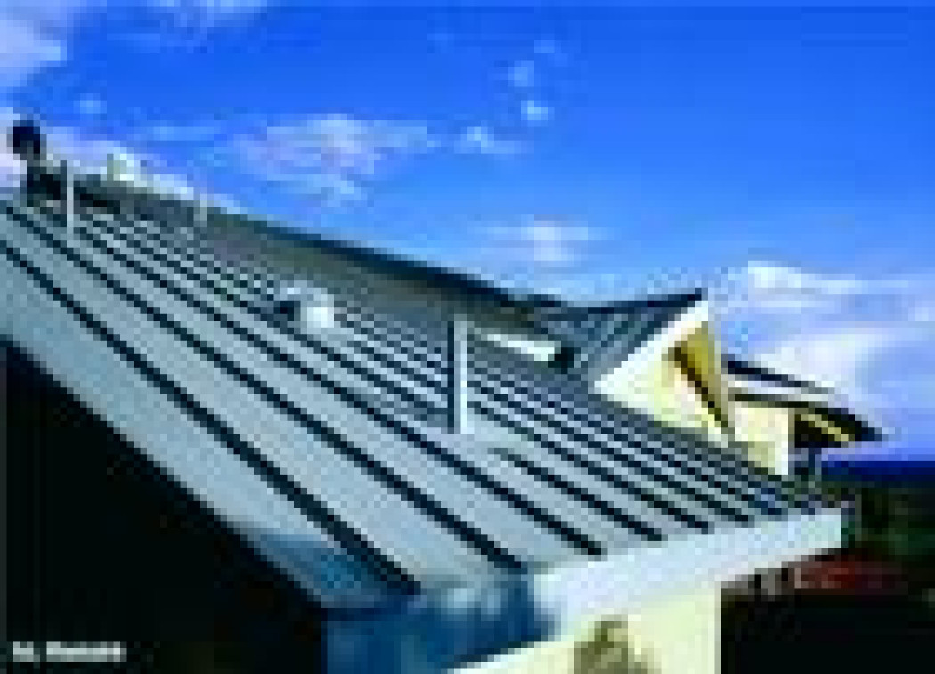

| Na każdy dach? Niewielka waga, w porównaniu z pokryciami ceramicznymi i cementowymi, wieloformatowość zapewniająca szczelność właściwie przy każdym kącie nachylenia dachu, sprawiają że pokrycia z blachy cechuje niemal uniwersalność stosowania. Za minimalny dla nich spadek połaci przyjmuje się 9°, ale nie ma szczególnych przeciwwskazań dla niemal płaskich dachów (od 5°). Zaleca się jedynie wyjątkowo szczelne łączenie arkuszy – na tzw. rąbek zagniatany. Niektórzy sugerują, że blacha nie nadaje się na dachy o skomplikowanym kształcie z powodu dużej ilości powstających odpadów. To stwierdzenie jest prawdziwe jedynie w przypadku kupowania blach w dużych arkuszach. Jednak obecnie wszyscy liczący się producenci dopasowują komputerowo wielkość elementów pokrycia do konkretnego dachu. Blacha jest więc produkowana „pod wymiar” i nie zachodzi konieczność jej przycinania. Na plac budowy dostarczany jest kompletny dach. Niewielka waga blaszanych pokryć dachowych jest korzystna w przypadku lekkich konstrukcji dachowych. Na takie rozwiązanie dobrze jest zdecydować się już na etapie koncepcji domu, bo wtedy można od razu zaprojektować lżejszą, a więc i tańszą w wykonaniu więźbę dachową. Niuanse montażu Jeżeli na dachu będą układane arkusze blachy, podłoże musi być sztywne i równe. Wykonuje się je z desek lub płyt OSB, bądź sklejki wodoodpornej. Ale już blachy profilowane, które są zdecydowanie sztywniejsze od arkuszy, można mocować do łat montażowych przybijanych na kontrłatach. Gdy wybór padnie na arkusze blachodachówki samonośnej, które mają charakterystyczne ukształtowanie w literę Z, zastępujące łatę, wówczas mocuje się je bezpośrednio na kontrłatach. Zastosowanie warstwy rozdzielającej podłoże od pokrycia z blachy ma dodatkową zaletę tłumienia odgłosów spowodowanych gradem, deszczem lub wiatrem. Na dachach nad poddaszem użytkowym jako podłoże pod blachę i blachodachówkę stosuje się pełne deskowanie kryte papą lub folią wstępnego krycia (FWK). Na dachu nieocieplonym należy ułożyć pod pokryciem folię wstępnego krycia – zapobiegnie to zawilgoceniu konstrukcji dachu przez parę wodną skraplającą się na spodniej stronie pokrycia. Takie warunki to wyśmienita pożywka dla korozji, która może zaatakować od spodu wszystkie blaszane pokrycia. Warto zatem zapewnić odpowiednie wentylowanie. Do mocowania arkuszy blachy używa się specjalnych wkrętów z podkładką uszczelniającą, które są oferowane często w kolorze pokrycia. Układanie rozpoczyna się zawsze od dolnego rogu połaci dachowej. Równe układanie arkuszy umożliwi zainstalowanie listwy poziomującej – może nią być zwykła deska przybita wzdłuż okapu. Podczas układania i łączenia elementów należy bezwzględnie przestrzegać zaleceń producentów, gdyż są one dostosowane do rodzaju oraz ciężaru pokrycia. Dachy z tytancynku można układać np. w technice felcowania – łączenie blachy przez zawinięcie sąsiadujących brzegów arkuszy. Pasy blachy miedzianej układa się na dachu poziomo i spaja w ten sam sposób. Do podłoża blacha jest przymocowana tzw. żabkami – jest to rodzaj połączenia ruchomego, które amortyzuje rozszerzanie i kurczenie się blach pod wpływem temperatury (żabki przybija się do podłoża gwoździami). W przypadku pokryć miedzianych nie jest zalecane pokrywanie deskowania papą (a folią paroprzepuszczalną lub specjalną matą), gdyż może dojść do tzw. bitumicznej korozji miedzi. Karol Gawron |
