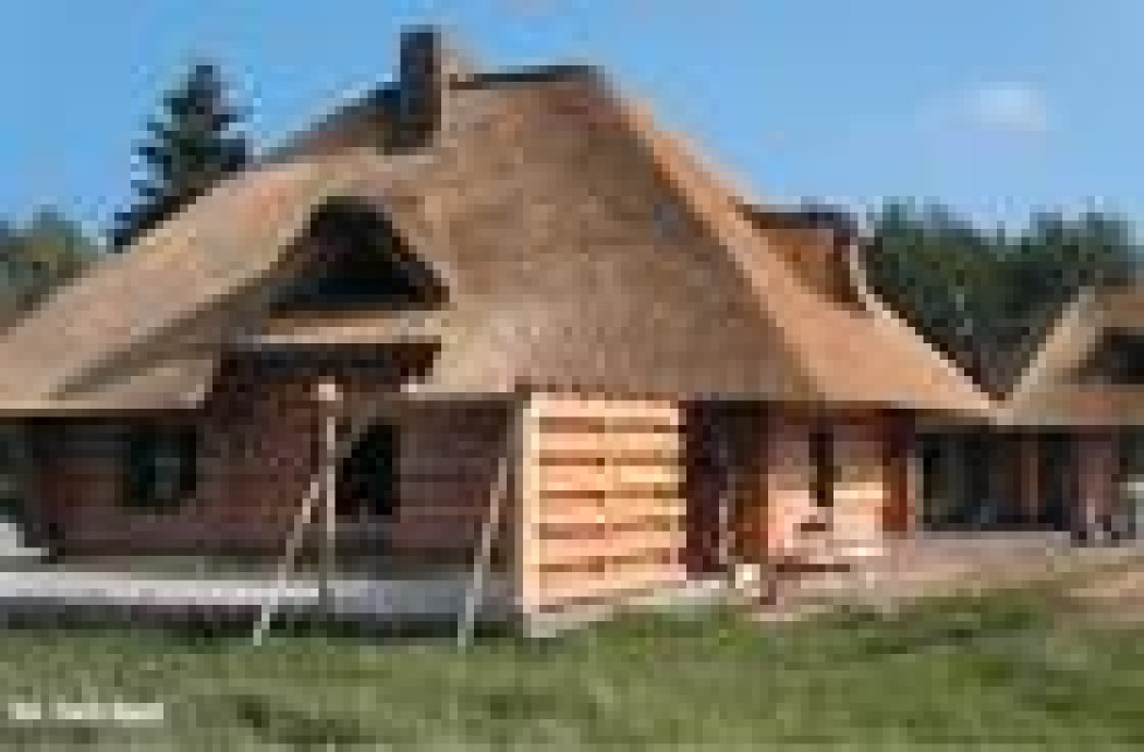

Gonty (fot. Roof Reed) Wióry (fot. Spinpol)Jeszcze do niedawna dachy kryte gontami czy strzechą uchodziły za symbol ubóstwa. Dzisiaj naturalne materiały to szczyt elegancji i modny powrót do tradycyjnych rozwiązań. A eksperci od tworzenia standardów tzw. sztuki budowlanej sprawili, że są one dodatkowo trwałe, chociaż wymagają szczególnych środków bezpieczeństwa. Zapewne obawa przez łatwopalnością w pewnym momencie spowodowała zdecydowane odejście od naturalnych...
Zapewne obawa przez łatwopalnością w pewnym momencie spowodowała zdecydowane odejście od naturalnych pokryć dachowych ku nowoczesnym, odpornym na ogień materiałom. Dawniej strzechę słomianą zabezpieczano przed ogniem zatapiając wiązki słomy w dołach wypełnionych gliną rozpuszczoną w wodzie. Słoma nasiąkała tą „miksturą” i po wyschnięciu była już trudno zapalna. W przypadku gontów lub wiórów taka metoda nie jest skuteczna, gdyż deszcze bez trudu spłukują ochronną warstwę. Natomiast znakomitą barierą ogniową są dziś włókna celulozy ułożone jako warstwa izolacji termicznej. W razie zapalenia się dachu ogień nie rozprzestrzenia się wówczas do wewnątrz, a w przypadku pożaru wnętrza poddasza zablokowany zostanie dostęp ognia w kierunku palnego pokrycia.
Naturalne pokrycia dachowe nadają każdemu domowi nie tylko swojski wygląd, ale zapewniają również wewnątrz wspaniały mikroklimat, którego podstawą jest zdolność "oddychania" takiego budynku.
