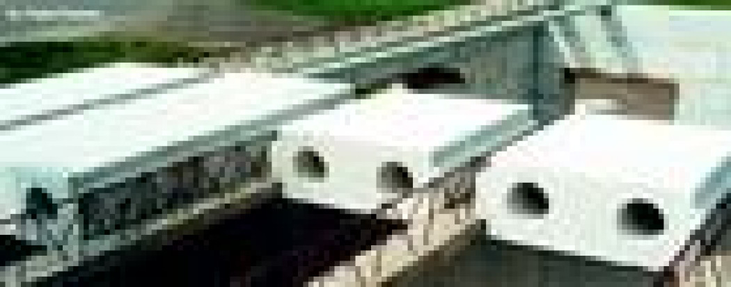

Stropy gęstożebrowe najczęściej wypełnia się elementami ceramicznymi: wyżej – pustak Ackermana, poniżej – pustak Ceram (fot. Cerpol Kozłowice) Strop Teriva Strop Fert Strop typu Ceram Strop Porotherm (rys. Wienerberger) Strop AckermanaStrop to jeden z najważniejszych elementów budynku. Przenosi obciążenia na ściany nośne, a z nich na fundamenty, musi więc być odpowiednio wytrzymały. Nie może się uginać, a...
Strop Teriva
Strop Fert
Strop typu Ceram
Strop Ackermana

W budownictwie jednorodzinnym najbardziej rozpowszechnione są stropy gęstożebrowe. Żebra są w nich rozmieszczone co kilkadziesiąt centymetrów – stąd ich nazwa.
Elementami nośnymi (przenoszącymi obciążenie) są żelbetowe belki o rozstawie nie przekraczającym 90 cm, najczęściej jednak rozstaw żeber wynosi 40-60 cm. Belki mogą być przygotowywane na budowie lub prefabrykowane. Najbardziej rozpowszechnione są stropy z trwałymi i sztywnymi elementami wypełniającymi. Mogą to być pustaki ceramiczne, żwirobetonowe, żużlobetonowe, gruzobetonowe, z betonu lekkiego, ze styropianu, gipsowe itp.
Spotyka się też stropy gęstożebrowe bez wypełnienia – wykonywane na budowie w odpowiednich deskowaniach lub formach.
Górną częścią stropu gęstożebrowego jest płyta betonowa wykonywana na budowie – tak zwany nadbeton. Zabezpiecza on pustaki przed uszkodzeniem i jest podkładem pod podłogę. Płyta ma grubość 3-7 cm. Całkowita grubość stropu – 23-35 cm – zależy od grubości płyty i wysokości pustaków.
Ze względu na sposób wykonania stropy gęstożebrowe dzielimy na monolityczne – betonowane w całości na budowie oraz monolityczno-prefabrykowane – belki są przygotowywane u producenta (ich długość jest dostosowana do standardowych rozpiętości: 240, 300, 420, 480, 540, 600 cm).
Elementy stropu są stosunkowo lekkie (prefabrykowana belka dł. 6 m waży 80-90 kg, pustak – 11-18 kg), dzięki czemu nie ma potrzeby używania specjalistycznego sprzętu. W przypadku stropów z żebrami wykonywanymi na budowie konieczne jest deskowanie.
Teriva – prefabrykowane żebra mają postać belek kratownicowych o rozpiętości 1,2-8 m. Ich zbrojenie jest zabetonowane w stopkach betonowych. Można zamówić belki o dowolnej długości i zbrojeniu zgodnym z indywidualnym projektem technicznym. Wypełnieniem tego rodzaju stropu są pustaki z betonu zwykłego lub lekkiego (np. komórkowego).
Fert – zbrojenie żeber w tym stropie jest zabetonowane w kształtkach ceramicznych. Belki mają rozpiętość 2,7-6 m, z gradacją co 30 cm. Wypełnieniem są pustaki ceramiczne.
Ceram – są to stropy ze stalowych belek kratownicowych zabetonowanych w ceramicznych kształtkach, z wypełnieniem z pustaków ceramicznych wykonywane na budowie. Produkowane są belki o rozpiętości 2,4-7,2 m, z gradacją co 30 cm. W stropach przeznaczonych do przenoszenia większych obciążeń, w których wysokość żebra musi być powiększona, na górnej powierzchni pustaków układa się pasy płyt styropianowych.
Porotherm – ma konstrukcję podobną do stropów Fert i Ceram, ale inne wymiary i kształt pustaków. Belki mają rozpiętość 1,75-8,25 m.
Ackerman – jest to popularny strop gęstożebrowy monolityczny, z wypełnieniem z pustaków ceramicznych Ackermana. Żebra mają rozstaw 31 cm. Wysokość pustaków zależy od rozpiętości stropu (im większa rozpiętość oraz obciążenie stropu, tym wyższe pustaki) i wynosi 15, 18, 20 lub 22 cm. Strop ten betonuje się na budowie łącznie z górną płytą o grubości 3 cm.
