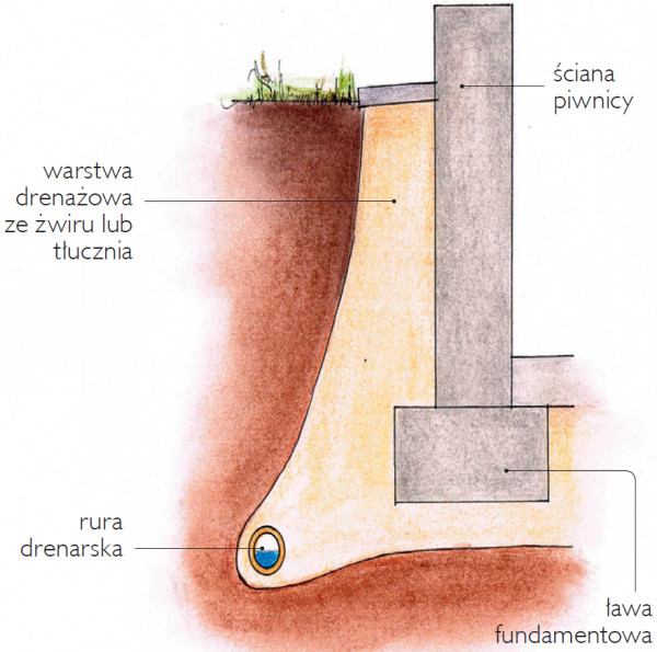

Podstawowy problem jaki pojawia się przy budowie domu podpiwniczonego, to ochrona części podziemnej przed wnikaniem wody. Szczególne zagrożenie niesie stale utrzymujący się wysoki poziom wód gruntowych, sięgający powyżej poziomu podłogi. Woda będzie wówczas wywierała stały nacisk hydrostatyczny, co ułatwi jej wnikanie do środka przez najmniejszą nawet nieszczelność. Przed takim zagrożeniem można, oczywiście, piwnicę zabezpieczyć, ale koszty inwestycyjne będą wysokie, a z czasem i tak mogą pojawić się przecieki. W takich warunkach lepiej zrezygnować z podpiwniczenia.
Schemat: Sposób wykonania drenażu opaskowego

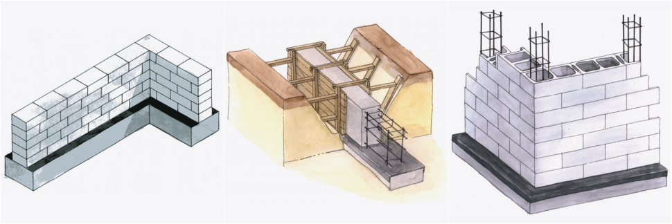

Z jakich materiałów budować ściany w piwnicy?
Do budowy ścian piwnicy wykorzystuje się głównie bloczki betonowe, betonowe pustaki zasypowe lub beton wylewany w deskowaniu. Ściany z bloczków betonowych są najpopularniejsze ze względu na stosunkowo niską cenę i nieskomplikowane wykonanie. Ich grubość może wynosić 24 lub 28 cm w układzie jednowarstwowym i więcej, gdy ściana stawiana będzie z dwóch rzędów bloczków. Betonowe pustaki zasypowe stosuje się przede wszystkim wtedy, gdy ściany wymagają zbrojenia lub chcemy uzyskać możliwie cienką ścianę o dobrej izolacji cieplnej. Po wymurowaniu pustaków w ścianie powstają pionowe kanały, w które można wstawić zbrojenie. Następnie kanały wypełnia się betonem lub keramzytem.
Monolityczne ściany piwnic warto postawić wówczas, gdy mamy możliwość wypożyczenia deskowania wielokrotnego użycia. Jego montaż przebiega bardzo szybko, a uzyskana powierzchnia ściany jest równa i gładka. W przeciętnym domu jednorodzinnym montaż takiego deskowania i wypełnienie go betonem zajmuje najwyżej dwa dni, a już po kolejnych 3-4 dobach deskowanie można rozebrać. Nie opłaca się natomiast wykonywać ścian monolitycznych w tradycyjnym deskowaniu. Przygotowanie szalunków jest bardzo pracochłonne, a niedostateczne usztywnienie często prowadzi do nieprzewidzianego zdeformowania muru.
Ściany piwnicy można również wykonać z pustaków betonowych ocieplonych wewnątrz styropianem lub bloczków keramzytobetonowych. Jednak są to rozwiązania znacznie droższe niż przy użyciu innych materiałów.
Najbardziej popularnymi materiałami wykorzystywanymi do wznoszenia ścian fundamentowych i piwnicznych
są: pełne bloczki betonowe,
keramzytobetonowe
oraz silikatowe (fot. z lewej). Często
stosowanym rozwiązaniem są
betonowe fundamenty monolityczne,
które wylewa się
do przygotowanych wcześniej
szalunków z desek (fot. środkowa). Jeszcze
inne rozwiązanie polega na
budowaniu ścian z pustaków
zasypowych (fot. z prawej).
Najbardziej popularnymi materiałami wykorzystywanymi do wznoszenia ścian fundamentowych i piwnicznych są: pełne bloczki betonowe, keramzytobetonowe oraz silikatowe (fot. z lewej). Często stosowanym rozwiązaniem są betonowe fundamenty monolityczne, które wylewa się do przygotowanych wcześniej szalunków z desek (fot. środkowa). Jeszcze inne rozwiązanie polega na budowaniu ścian z pustaków zasypowych (fot. z prawej).
