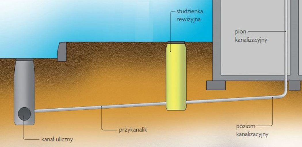

Lokalną siecią kanalizacyjną zarządza najczęściej miejscowy zakład wodociągów i kanalizacji. O możliwości przyłączenia się do sieci decydują warunki techniczne określone w dokumencie wydawanym na wniosek właściciela posesji. Wykonaniem przykanalika – zajmuje się zakład wodociągowo-kanalizacyjny, a wyprowadzeniem podłączenia do budynku – właściciel. Formalności związane z przyłączeniem załatwia z reguły wykonawca, zwłaszcza że przyłączenia wykonuje się najczęściej zbiorowo dla wszystkich posesji wzdłuż budowanego kolektora ściekowego. Na odprowadzenie ścieków zawiera się z zakładem wodno-kanalizacyjnym umowę, w której objętość ścieków ustala się na podstawie wskazań wodomierza zamontowanego na rurze doprowadzającej wodę do budynku.

Rury kanalizacyjne mają dużą średnicę (100–150 mm) i trzeba prowadzić je ze spadkiem min. 2% w kierunku odpływu. Układać więc je trzeba na etapie robót fundamentowych. Już wtedy warto rozplanować w przyszłym domu rozmieszczenie urządzeń sanitarnych tak, aby ścieki dało się odprowadzić możliwie najkrótszą drogą. Odpływową rurę kanalizacyjną doprowadzamy zawsze w pobliże miski ustępowej w taki sposób, by na jej końcu można było dołączyć rury odpowietrzające lub podłączyć pion kanalizacyjny wyżej położonej kondygnacji. W rozległych domach węzły łazienki i WC mogą być tak oddalone, że budynek będzie wymagał 2–3 rur łączących instalację domową z główną rurą odpływową poza budynkiem.
