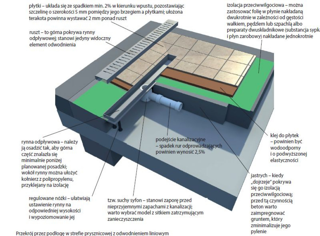

Odwodnienie liniowe składa się z rynny odpływowej z syfonem, opartej na regulowanych nóżkach, króćca przyłączeniowego, kołnierza izolacyjnego – często z warstwą specjalnego wodoodpornego kleju – mankietu uszczelniającego (nie jest konieczny, wykonuje się go między dwiema warstwami płynnej folii izolacyjnej w celu polepszenia uszczelnienia) oraz elementu wierzchniego, tj. maskownicy lub rusztu (zwanego także kratką).

Łączna grubość warstw podłogowych wynosi przeciętnie 12–15 cm, a na montaż elementów przyłączeniowych potrzeba przynajmniej 15 cm wysokości. Pod dnem kabiny prysznicowej bez brodzika (oprócz samej konstrukcji odwodnienia) musi się zmieścić podejście kanalizacyjne – rura o średnicy 50 mm ułożona ze spadkiem minimum 1,5–2% w kierunku pionu kanalizacyjnego i nie dłuższa niż 3 m (w przypadku podejścia kanalizacyjnego przekraczającego długość 3 m, należy przygotować dodatkowe odpowietrzenie bądź zwiększyć średnicę rury odpływowej do 75 mm). Przy projektowaniu prysznica bez brodzika,
istotne są zatem odległość odpływu od pionu kanalizacyjnego oraz grubość warstw wykończeniowych podłogi. Przyjrzyjmy się typowym sytuacjom. Aby umożliwić sprawne odprowadzanie wody, utworzona powierzchnia musi mieć ukształtowany spadek – po jednej stronie rynny odpływowej lub z obu jej stron. Powinien on wynosić co najmniej 2,5% w kierunku odpływu. Pochyłość kształtuje się z 5–6 cm warstwy jastrychu układanej w deskowaniu. Przy planowaniu odwodnienia liniowego pamiętajmy, że 2,5% spadek powoduje obniżanie się powierzchni o 2,5 cm na każdy metr.

Najczęściej wybieranym rodzajem odwodnień liniowych są te ze stalowym nierdzewnym rusztem o powierzchni polerowanej, szlifowanej lub satynowej. Ruszty mogą być szczelinowe, kratowe i perforowane. W ofercie producentów znajdziemy także wykończenie odwodnień liniowych w postaci maskownic – szklanych w dowolnym kolorze, a także ceramicznych, które można dobrać do koloru posadzki. Rynny odpływowe odwodnień liniowych dostępne są w kształcie prostym, łukowym albo litery L – do montażu w kabinach narożnych. Zwykle mają głębokość 8 lub 14 cm i długość 70–150 cm. W przypadku pryszniców niestandardowych, można zamówić produkt o nietypowej długości.
