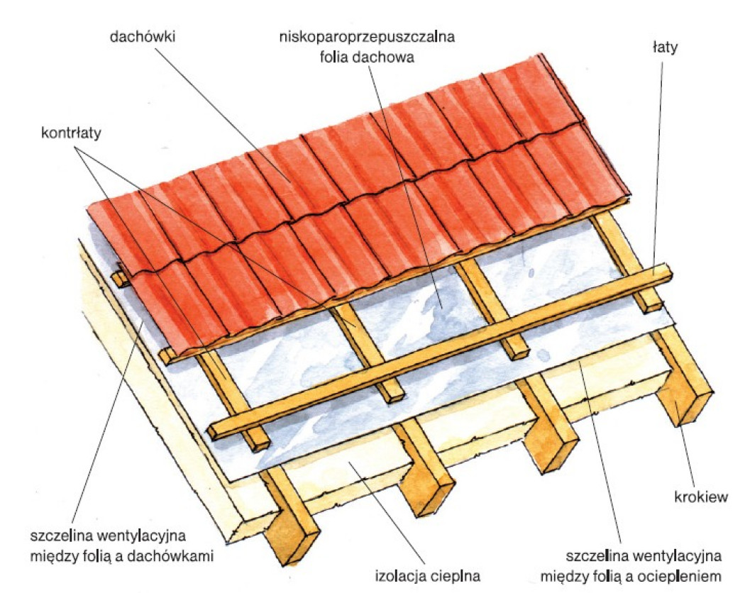

Co pod dachówki?
Dachówki mocuje się na łatach przybitych do kontrłat. Poszyciem dachu może być folia dachowa lub pełne deskowanie z papą. Przekrój łat zależy od obciążenia i odległości między krokwiami: zwykle są to przekroje 40 × 50 lub 50 × 60 mm. Łaty powinno się montować w odstępach zalecanych przez producenta dachówek i dostosowanych do kąta nachylenia połaci dachowej – pod większość dachówek jest to 30–35 cm.
Zamiast łaty okapowej lepiej przybić deskę, wtedy pierwszy rząd dachówek będzie oparty na większej powierzchni. Zmniejszy to ryzyko ich uszkodzenia pod ciężarem gromadzącego się śniegu oraz umożliwi pewniejsze zamocowanie pasa nadrynnowego. Deska okapowa powinna być o 2–3 cm wyższa od pozostałych łat, aby zmniejszyła kąt nachylenia okapu, co będzie wyhamowywać strugi wody spływającej do rynny.
Dachówki ceramiczne i cementowe powinny być układane na dachach o kącie nachylenia nie mniejszym niż 25–30°. Czasem trzeba ułożyć je na fragmencie dachu o mniejszym nachyleniu, na przykład na lukarnie. Pod takie fragmenty trzeba ułożyć pełne deskowanie pokryte papą, a do nich przybić ruszt z kontrłat i łat.
