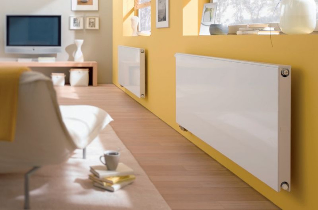

Co trzeba wiedzieć przed zakupem grzejników?
Grzejniki muszą zapewniać wymaganą dla danego pomieszczenia moc przekazywania ciepła. A przy okazji łatwo powinny dać utrzymać się w czystości i mieć estetyczny wygląd. Moc grzewcza zależy od przewidzianych dla instalacji parametrów pracy, czyli temperatury wody zasilającej i powrotnej. Choć ostatecznie grzejniki montuje się po zakończeniu prac wykończeniowych, to kupić powinniśmy je już na etapie prac instalacyjnych, co pozwoli na dokładne ustalenie miejsca ich zamocowania. Najlepszym miejscem do montażu grzejników są ściany podokienne, gdyż zapewnia to równomierny rozkład temperatury w pomieszczeniu i nie przeszkadza w jego urządzaniu. Jeśli okna sięgają podłogi, to zamiast montowania grzejnika w głębi pomieszczenia, lepiej umieścić go w kanale podokiennym, przykrytym ozdobną kratą. Taki sposób instalacji trzeba przewidzieć już na etapie wykonywania podłogi, by pozostawić 40–50-cm wgłębienie.
Jak dobrać moc grzejnika?
Dobór mocy grzejnika zależy od zapotrzebowania na ciepło danego pomieszczenia oraz parametrów pracy instalacji. Nie ma potrzeby precyzyjnego wyliczania jego mocy, bo warunki jego pracy ulegają ciągłym zmianom, a w pomieszczeniu mogą też funkcjonować tzw. obce źródła ciepła, choćby oświetlenie. Ponadto moc grzejników określa się dla ekstremalnie niskich temperatur zewnętrznych (-20°C) które występują rzadko i przez krótki czas. Wystarczające więc będzie przyjmowanie wskaźnikowej mocy grzejników, która w domach ocieplonych, zgodnie z aktualnymi wymaganiami, wynosi 50–70 W/m2. Moc taką powinien uzyskiwać grzejnik przy nominalnych parametrach pracy instalacji np. 70/50/20 i jeśli są one inne, to trzeba ją skorygować współczynnikiem podawanym przez producenta grzejników.
Jak grzeją grzejniki?
Grzejniki przekazują ciepło na zasadzie konwekcji albo promieniowania. Konwekcja to inaczej ruch powietrza w pomieszczeniu. Grzejnik ogrzewa otaczające go powietrze. Cieple powietrze, jako lżejsze, unosi się do góry, a na jego miejsce napływa od dołu powietrze chłodniejsze. Promieniowanie polega natomiast na przekazywaniu ciepła w postaci fal elektromagnetycznych. Grzejnik oddający ciepło na drodze promieniowania ogrzewa nie powietrze, tylko powierzchnie (np. meble, ściany, człowieka, który znajduje się w pomieszczeniu). W niewielkim stopniu wzrasta również temperatura powietrza w pomieszczeniu, gdyż część ciepła przekazywana jest także przez konwekcję. Typowo konwekcyjnym grzejnikiem jest konwektor, grzejniki płytowe przekazują ciepło zarówno na drodze konwekcji, jak i promieniowania, a ogrzewanie płaszczyznowe jest typowo promieniującym systemem grzewczym.
fot. Kermi
