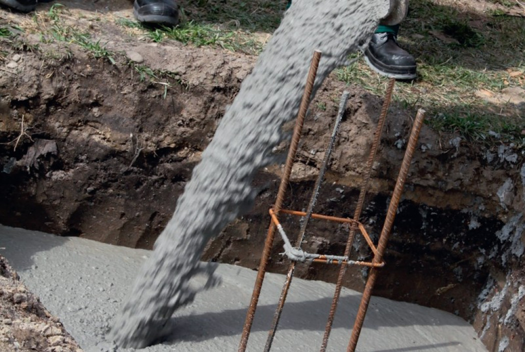

W jaki sposób wyznaczyć linie wykopu pod fundamenty?
Paliki, którymi geodeta wyznaczył narożniki domu, muszą być na czas robót fundamentowych usunięte. Zastępuje się je tzw. ławami sznurowymi, umieszczonymi 0,5–2 m poza obrysem przyszłego wykopu. W tym celu do palików przybija się poziomo deski – na przedłużeniu linii przebiegu wszystkich zewnętrznych i wewnętrznych ścian budynku. Następnie między deskami rozciąga się sznur – tak, aby przebiegał on dokładnie nad palikami geodezyjnymi. Położenie to zaznacza się nacięciem na desce i wbiciem gwoździa dla utrwalenia linii przebiegu ścian po zdjęciu sznura. Należy uważać, aby podczas prac ziemnych nie nastąpiło przesunięcie ław sznurowych, gdyż wtedy trzeba by było powtórnie wyznaczać obrys budynku. Jeśli fundamentem mają być ławy, wykop pod budynek wykonuje się szerzej niżby to wynikało z obrysu budynku wyznaczonego przez ławy sznurowe. Jeśli trzeba pogrubić ściany fundamentowe w stosunku do określonych w projekcie, korektę fundamentowania należy przeprowadzić do środka obrysu domu, aby nie powiększać jego wymiarów zewnętrznych. Inaczej mogłoby to spowodować niezgodności z wymaganiami formalnymi dotyczącymi np. odległości od granicy działki.
fot. Lafarge
