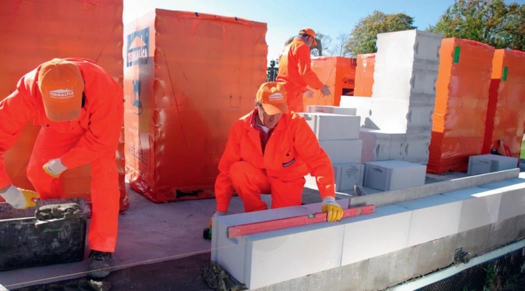

Ściany jednowarstwowe grubości 36–50 cm najczęściej muruje się z bloczków betonu komórkowego (odmiany 400) lub pustaków ceramicznych (poryzowanych). Elementy łączy się na pióro i wpust, dlatego nie wymagają stosowania spoin pionowych. Do murowania używa się zapraw klejowych lub ciepłochronnych. Ściany jednowarstwowe wykonywane są również z bloczków keramzytobetonowych grubości zaledwie 31–36 cm wypełnionych odpowiednio wyprofilowaną wkładką styropianową. Dzięki temu mają współczynnik przenikania ciepła U=0,19 (W/m2·K). Murowane są tylko na spoiny poziome, a pionowe wypełnia się sznurem poliuretanowym lub pianką montażową zapewniając szczelność i ciągłość termoizolacji. Łączna grubość styropianu wynosi około 15 cm. Pogrubiona wewnętrzna ścianka umożliwia wieszanie urządzeń instalacyjnych, półek, czy szafek w dowolnym miejscu.
Na dodatek odznaczają się dobrą akumulacyjnością cieplną oraz izolacyjnością akustyczną. Są trwałe i odporne na żywioły, przy tym łatwe do wykonania (przy stosowaniu elementów systemowych – narożnych, okiennych, nadprożowych, wieńcowych).
fot. Termalica (Bruk-Bet)
