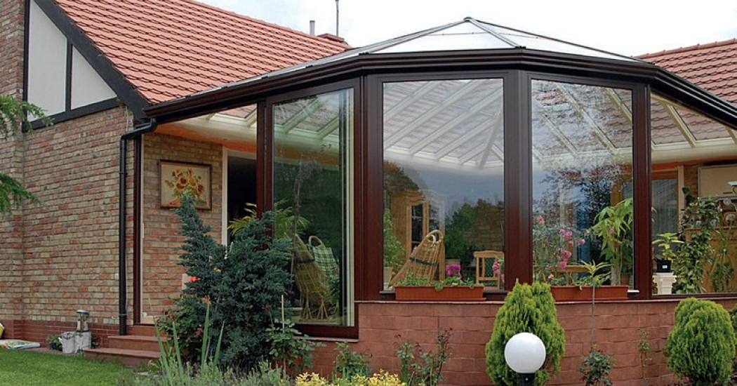

Rozważając powiększenie naszego domu o ogród zimowy zastanówmy się przede wszystkim, jakie funkcje powinien on spełniać. Czy ma być zimową przechowalnią delikatnych roślin ogrodowych i tych domowych, które tę porę roku lubią spędzać w chłodzie?
Czy pozwolenie na budowę jest niezbędne przy planowaniu ogrodu zimowego?
Zgodnie z artykułem 29 ustawy Prawo budowlane wzniesienie przydomowego ogrodu zimowego (oranżerii) nie wymaga uzyskania pozwolenia na budowę, jeśli jego powierzchnia zabudowy nie przekracza 25 m2. W takiej sytuacji wystarczy zgłoszenie zamiaru budowy we właściwym urzędzie – zwykle wydziale budownictwa i architektury starostwa powiatowego. Zgłoszenie powinno nastąpić przynajmniej 30 dni przed planowanym rozpoczęciem robót. Jeżeli urząd w ciągu 30 dni nie zgłosi sprzeciwu, możemy rozpocząć prace. Do wniosku powinniśmy dołączyć rysunki pokazujące położenie i wymiary ogrodu zimowego.
Ogród zimny czy ogrzewany?
Zależnie od przeznaczenia ogród zimowy może być ogrzewany lub nie. Ogród zimowy ogrzewany, tzw. ciepły, użytkuje się przez cały rok. Można w nim uprawiać delikatne i wymagające wyższej temperatury rośliny doniczkowe, jak też urządzić w nim jadalnię czy dodatkowy salon. Konstrukcję wykonuje się z profili tzw. ciepłych. Szczególnie ważny jest też rodzaj przeszklenia. Powinno mieć dobre parametry termoizolacyjne, porównywalne z oknami – współczynnik U szyb zespolonych ok. 1 W/(m2•K). Ponadto w pomieszczeniu musi być zainstalowane ogrzewanie. Najczęściej doprowadza się instalację c.o. Z punktu widzenia rozkładu temperatury szczególnie korzystne jest ogrzewanie podłogowe oraz kanałowe z kanałami w pobliżu szyb – ścian zewnętrznych. Jeśli nie planujemy używania oranżerii przez cały rok wystarczy ogród zimowy nieogrzewany, czyli tzw. zimny. W zimie utrzymuje się w nim temperatura na poziomie 5–15°C i raczej nie spada poniżej zera. Z nieogrzewanego ogrodu nie skorzystamy w chłodniejszym sezonie jak z dodatkowego pokoju, ale świetnie nadaje się on dla zimujących w chłodzie roślin. Pełni też funkcję strefy buforowej pomiędzy chłodnym otoczeniem domu oraz ogrzewanym budynkiem. Jego konstrukcja nie musi spełniać żadnych warunków izolacyjności cieplnej.
fot. Ogrody Zimowe Nowicki
