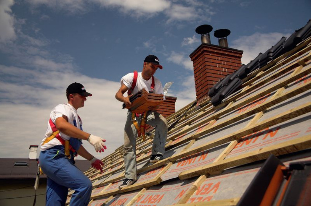

Każde pokrycie dachowe wymaga ułożenia na odpowiednim podkładzie. Wariantów jest wiele – od rusztu z łat i kontrłat po różne warianty deskowania. Błędy w doborze podkładu i pokrycia są, niestety, bardzo powszechne. Podpowiadamy, jak ich uniknąć.
Skąd biorą się nieprawidłowości w doborze pokryć dachowych i podkładów do nich? Wielu, nawet doświadczonych, projektantów i wykonawców nie do końca rozumie, co dzieje się wewnątrz dachu – jak współpracują ze sobą jego poszczególne warstwy.
Ponadto w ciągu ostatnich 20 lat nastąpiła niemal rewolucja w technice dekarskiej, ale nowe materiały też mają swoje ograniczenia. Jednak ryzyko popełnienia poważnych błędów staje się największe, gdy decyzja o zmianie rodzaju pokrycia następuje w trakcie budowy. Przyjrzyjmy się, jakie podkłady są odpowiednie dla różnych pokryć.
Wersje i funkcje
Podkład pod pokryciem występuje w wielu wariantach:
- ołacenie i wysokoparoprzepuszczalna folia wstępnego krycia;
- ołacenie i niskoparoprzepuszczalna folia wstępnego krycia;
- samo ołacenie bez folii;
- deskowanie (sztywne poszycie) bez papy lub folii;
- deskowanie i papa lub folia o niskiej paroprzepuszczalności;
- deskowanie i folia o wysokiej paroprzepuszczalności;
- deskowanie i mata drenażowa.
Niektóre wersje są bardzo podobne, bo różnią się np. tylko rodzajem zastosowanej folii dachowej. Jednak taka drobna z pozoru różnica może być bardzo istotna.
Żeby się w tym nie pogubić i wybrać właściwe w danej sytuacji rozwiązanie, trzeba zrozumieć, jakie funkcje pełni podkład:
- usztywnia konstrukcję dachu;
- jest oparciem dla pokrycia;
- stanowi barierę dla wody deszczowej, która przedostanie się pod pokrycie;
- może być barierą dla pary wodnej uciekającej z poddasza lub też umożliwiać jej swobodne przenikanie.
Zacznijmy od krótkiego objaśnienia funkcji, które musi spełnić każdy podkład pod pokrycie dachowe. Następnie przyjrzymy się, jaki podkład będzie dobry pod jakie pokrycie.
