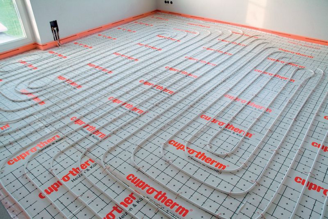

Podłogę nagrzewają zatopione w niej rurki z ciepłą wodą, elektryczne przewody, maty lub folie grzejne. Podłoga przekazuje ciepło do pomieszczenia całą swą powierzchnią. Moc ogrzewania zależy od różnicy temperatury pomiędzy powierzchnią podłogi a powietrzem w pomieszczeniu. Jednak ze względów zdrowotnych podłoga nie może być zbyt ciepła. Normy dopuszczają:
