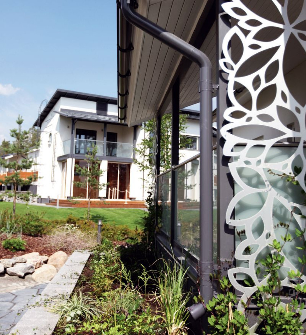

Rury spustowe – odprowadzają wody opadowe, zebrane przez rynny, do gruntu lub innego odbiornika. Oferowane są w średnicach od 50 do 125 mm, ich długość mieści się w przedziale 0,5–4 m.
