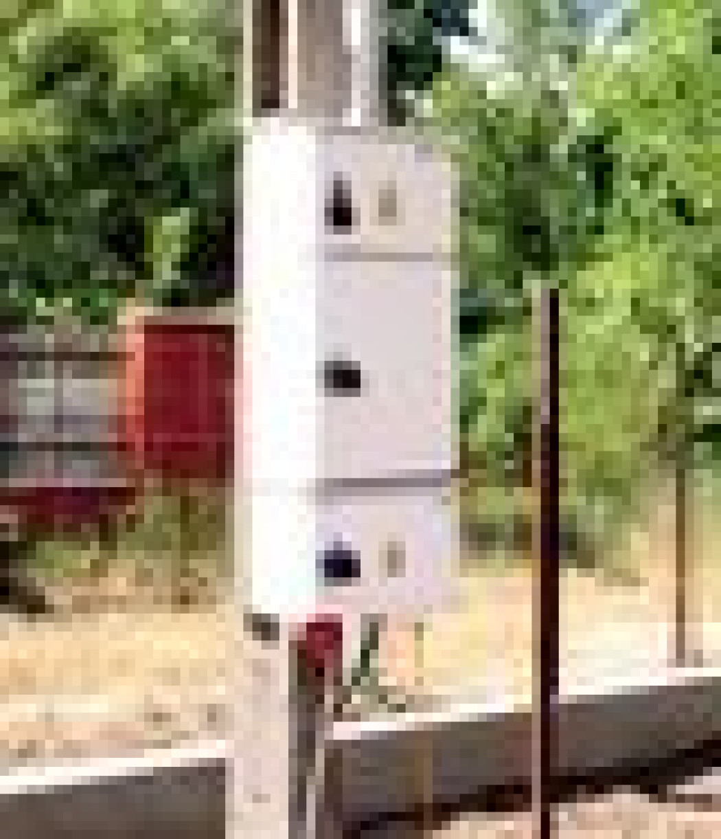

(fot. M. Błażejewski) |
Jego ostatni element – obecnie najczęściej skrzynka z licznikiem umieszczona w linii ogrodzenia, to złącze. Złącze może być napowietrzne lub kablowe – gdy przewody biegną pod ziemią.
