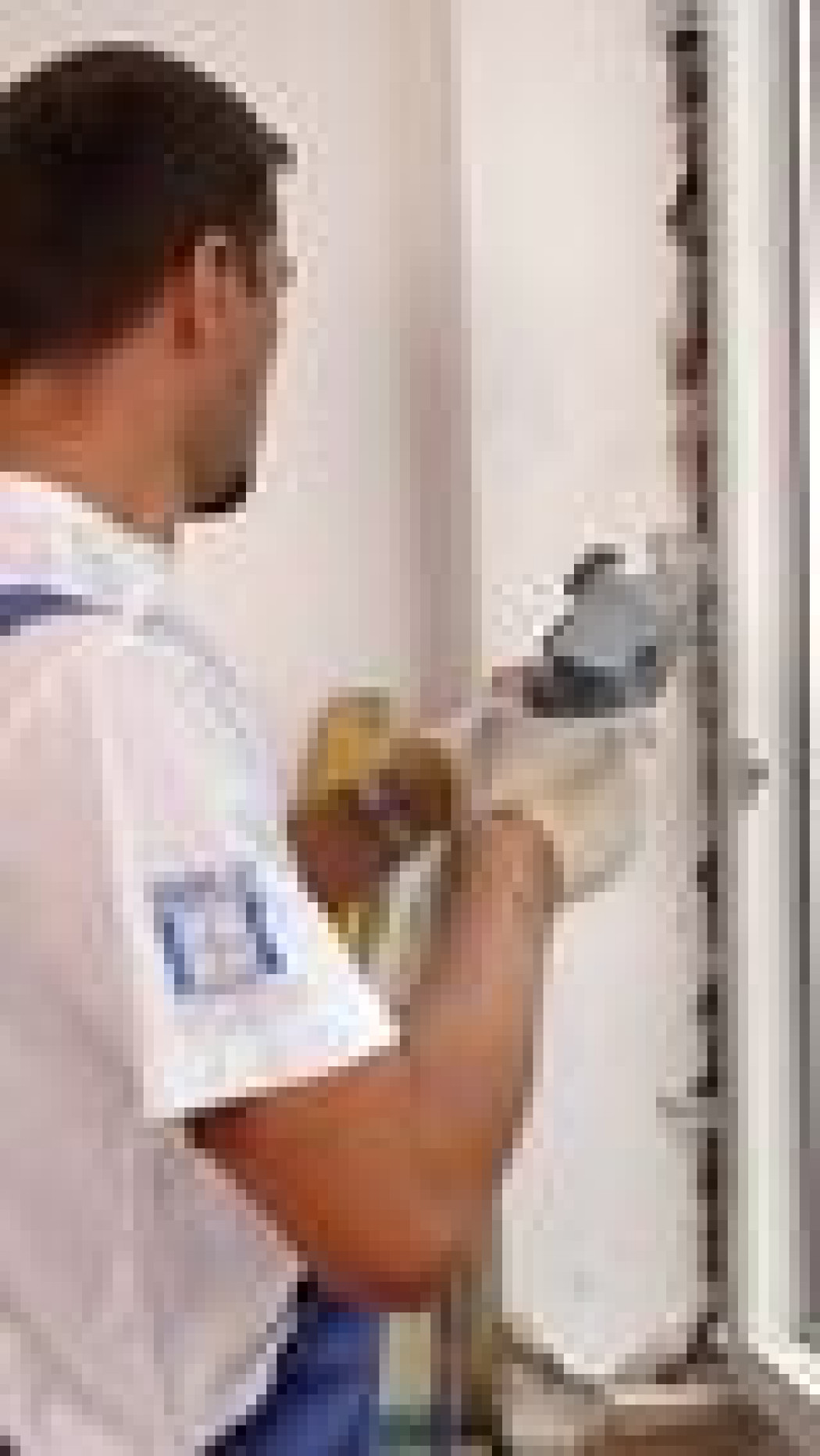

(fot. Oknoplast) |
Zamocowania o podobnym przeznaczeniu mogą mieć różną budowę. Średnica śrub i wkrętów powinna być dostosowana do średnicy kołka. Ponadto muszą być one o 5 mm dłuższe od kołka. Dobierając długość śrub i wkrętów trzeba też oczywiście uwzględnić grubość mocowanego elementu. A oto najczęściej stosowane rodzaje zamocowań:
