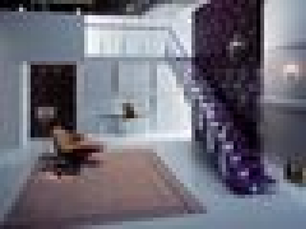

(fot. Rintal) |
Już na etapie projektu domu trzeba określić rodzaj schodów: czy będą wykonywane z betonu, czy też zamówimy tzw. schody gotowe – drewniane lub metalowe. Jeszcze do niedawna najpopularniejsze były te pierwsze – żelbetowe, ale w ostatnich latach na rynku pojawiły się schody gotowe, czyli modułowe, które można dopasować do każdego domu, na każdy wymiar. Wystarczy wybrać z katalogu producenta odpowiadający nam model. Pomimo to schody betonowe nadal mają swoich zwolenników, a to dzięki licznym zaletom, z których najważniejszą jest wysoka wytrzymałość.
