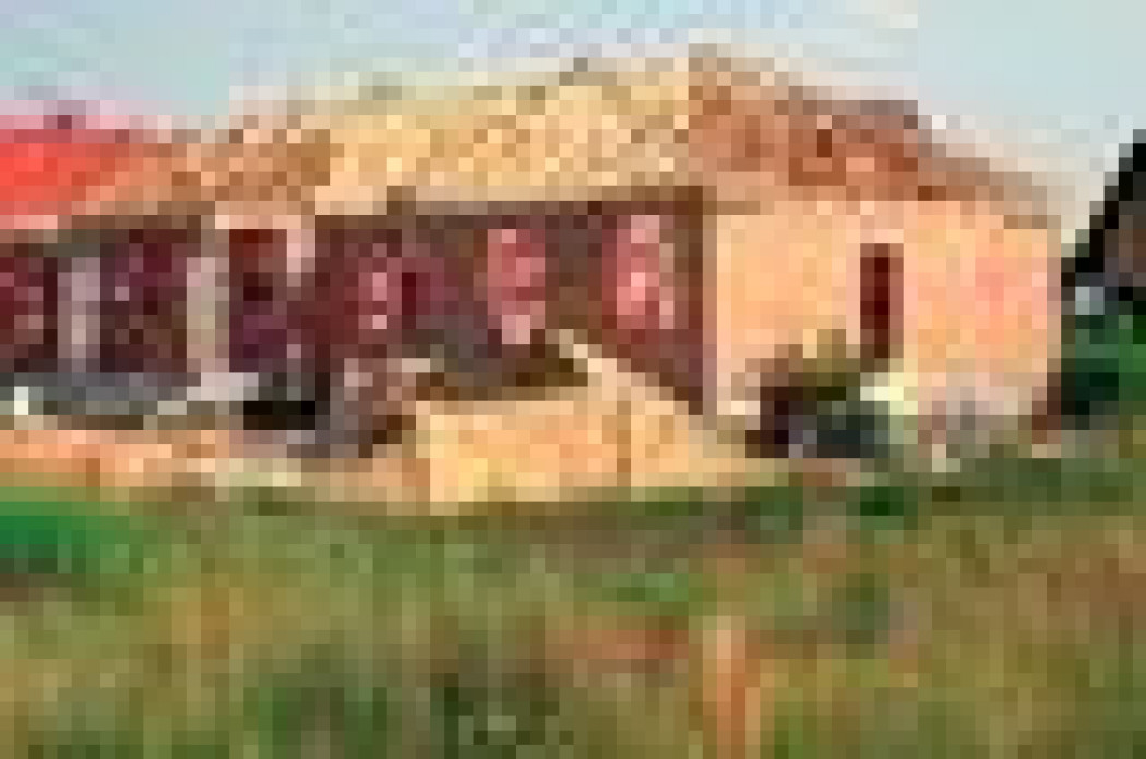

(fot. Kasper)
W domach jednorodzinnych najczęściej
spotyka się kilka kształtów dachów, choć oczywiście ich odmian jest bardzo
wiele, a bryłę mogą znacząco zmieniać lukarny,
załamania połaci itp. Warto poznać
nazewnictwo najważniejszych elementów
dachu, bo bardzo ułatwi nam to
rozmowy z projektantami i wykonawcami.
