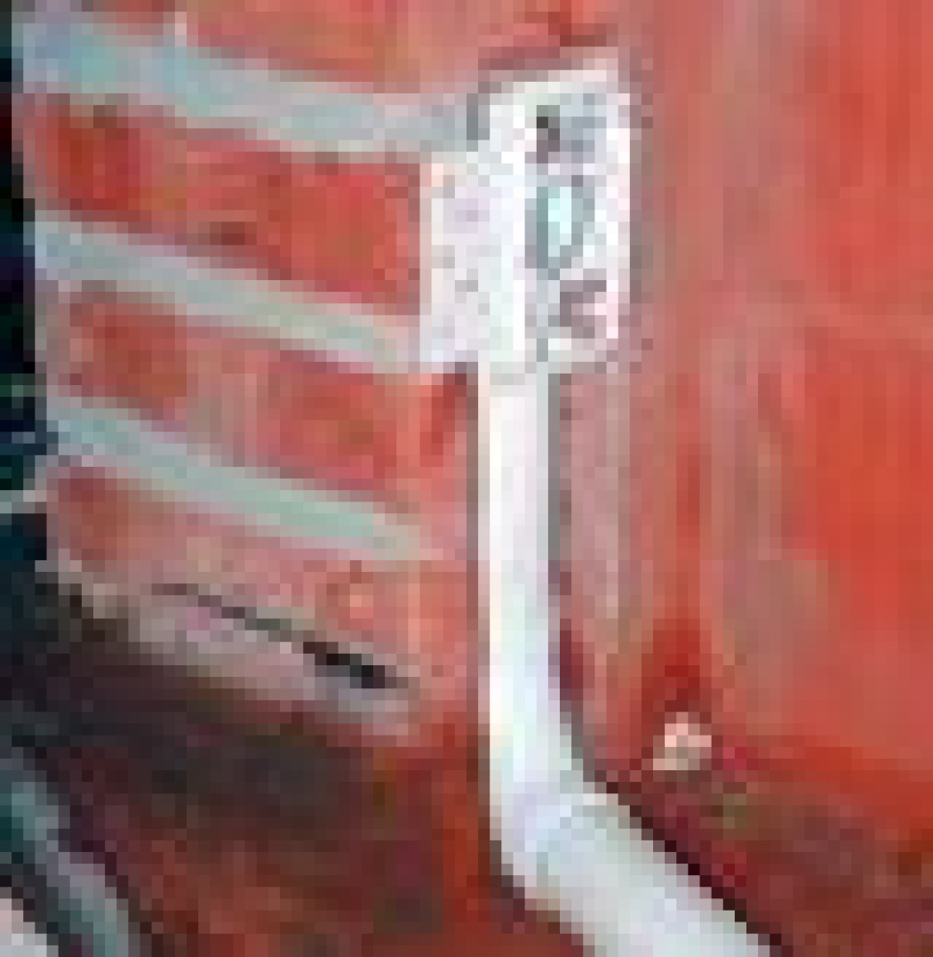

Gniazda ssące montuje się na takiej samej wysokości jak gniazda elektryczne (fot. Husky) |
