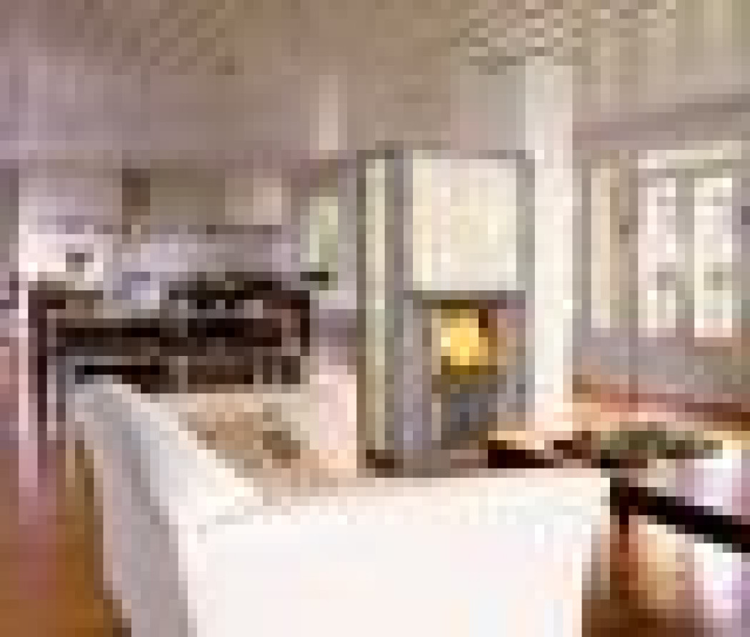

Kominki z DGP i z płaszczem wodnym
(fot. NunnaUuni)
Kominki otwarte są bez wątpienia urokliwe, ale mają tak niską sprawność (większość ciepła ucieka przez komin), że wykorzystywanie ich do ogrzewania nie ma sensu. Dlatego jeśli kominek ma być wydajnym źródłem ciepła, to przede wszystkim musi to być kominek zamknięty – z wkładem z żeliwa lub stali. Dzięki temu kominek staje się w zasadzie rodzajem pieca, w którym regulując dopływ powietrza, można skutecznie kontrolować intensywność spalania. Tyle że ma dużą szybę, przez którą widać płomienie oraz dekoracyjną obudowę.
Taki kominek może ogrzewać jednak tylko pomieszczenie, w którym jest zainstalowany. By przekazać je do innych pomieszczeń, trzeba wykonać instalację dystrybucji gorącego powietrza albo wybrać kominek z tzw. płaszczem wodnym, który włącza się do instalacji centralnego ogrzewania, podobnie jak kocioł na paliwo stałe.
