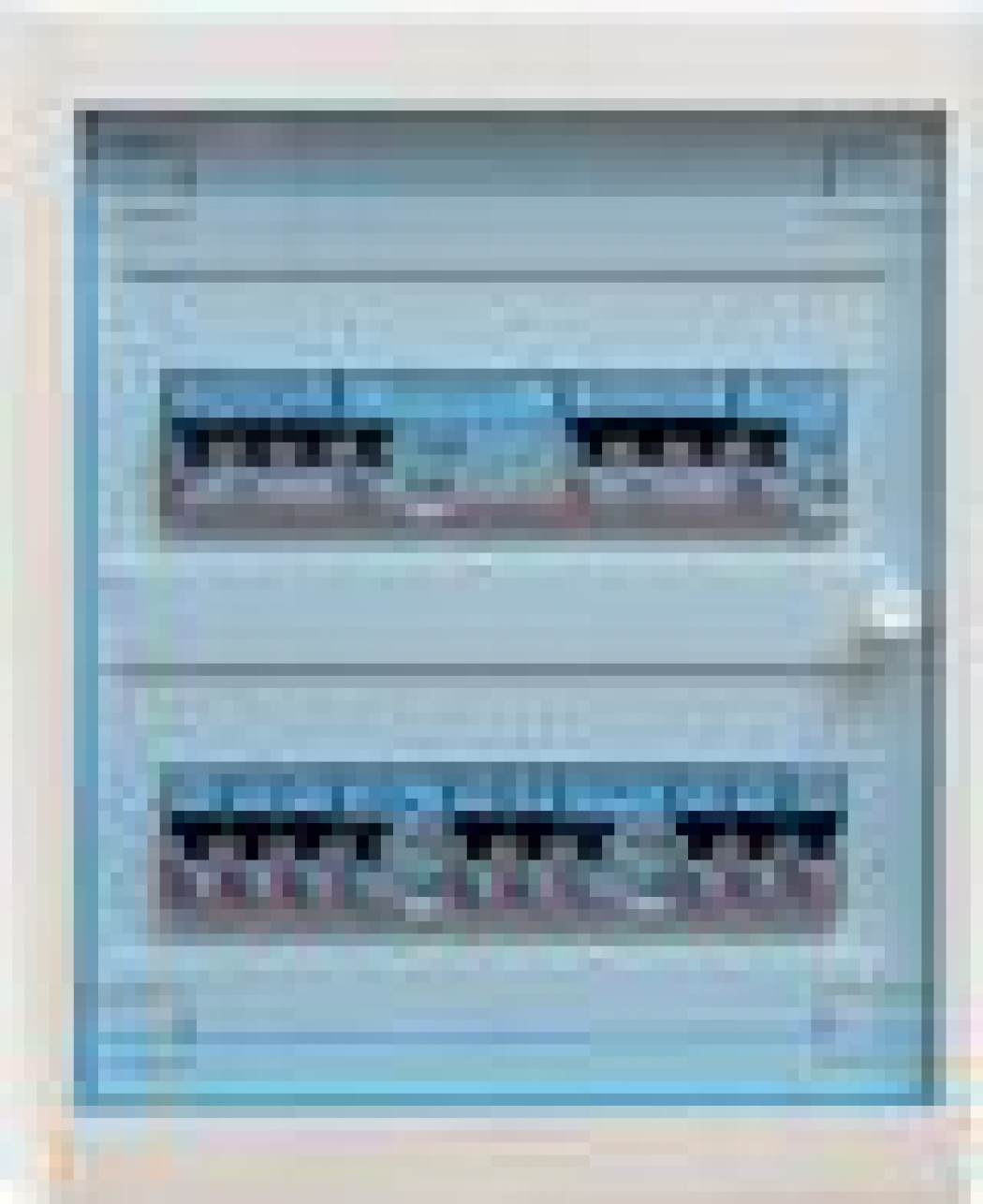

Podział na obwody
Każdą instalację elektryczną dzieli się na mniejsze fragmenty zwane obwodami. Każdy obwód ma w tablicy rozdzielczej własne zabezpieczenie nadmiarowoprądowe, wyłączające go w razie przeciążenia lub zwarcia. Inne zabezpieczenia zwykle są wspólne dla kilku obwodów. Generalnie jednego obwodu nie powinno tworzyć więcej niż 10 gniazd lub 20 źródeł światła montowanych na stałe. Jednak w domach jednorodzinnych warto przyjąć ostrzejsze kryteria. Dobrze, jeśli na każdej kondygnacji są przynajmniej dwa obwody oświetleniowe. Gdy jeden z nich się wyłączy nie znajdziemy się w kompletnych ciemnościach, co może być nawet niebezpieczne, szczególnie jeśli w domu są schody.Podział na obwody powinien być logiczny i racjonalnie uzasadniony, np. oświetlenie parteru na lewo od wejścia to jeden obwód, a na prawo – drugi. Pożądane jest także by pomieszczenia położone po przeciwnych stronach korytarza czy holu miały gniazda zasilane z odrębnych obwodów – dzięki temu w razie remontu czy awarii będzie można łatwo zasilić niezbędne narzędzia elektryczne, nie używając długich przedłużaczy.
W dużych pomieszczeniach, takich jak salon warto rozdzielić gniazda na dwa obwody.
Uwaga! Sprzęty połączone przewodami sygnałowymi, np. telewizor i kino domowe, czy komputer z drukarką i monitorem najlepiej zasilać z jednego obwodu. Zminimalizujemy dzięki temu ryzyko powstania pomiędzy nimi różnicy potencjałów, która może doprowadzić do ich uszkodzenia.
Sprzęty montowane na stałe – podgrzewacze wody, kotły grzewcze (niekoniecznie elektryczne), lodówki, pralki itp. powinny być przyłączone każde do osobnego obwodu. Są to często sprzęty o dużej mocy, a ponadto taki sposób instalacji zmniejsza ryzyko wyłączenia urządzenia w wyniku awarii innego sprzętu w domu. A skutki takiego wyłączenia mogą być bardzo kłopotliwe, szczególnie w przypadku chłodziarek i urządzeń grzewczych.
