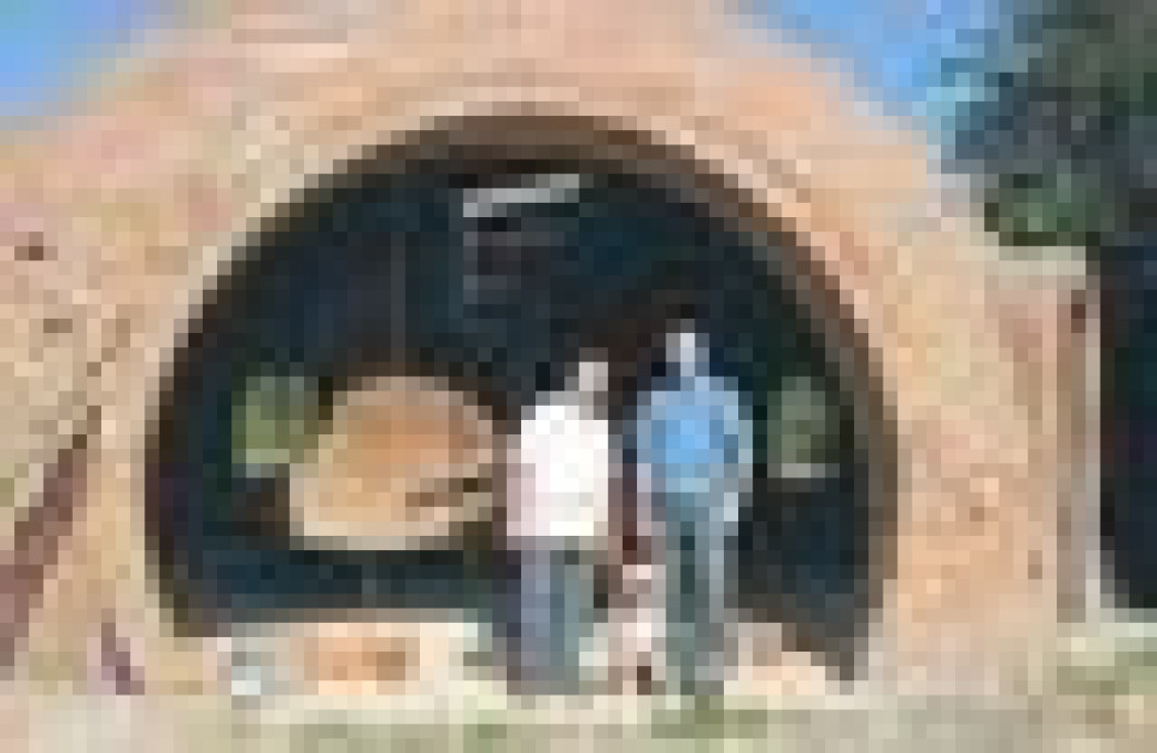

Wśród nich są tacy, którzy projekt domu kopuły uważają za nietypowy, nieszablonowy, oryginalny, odważny, ale też tacy, dla których to szaleńczy pomysł. Ponieważ w Polsce domy kopuły nie należą do najczęściej budowanych i wiedza o nich jest ograniczona, poprosiliśmy twórcę projektu, architekta pana Franciszka W. Sergiela o fachowy komentarz, wyjaśniający wątpliwości naszych Forumowiczów. Przekonajcie się, że w tym szaleństwie jest metoda.

Założyłem nowy temat, który będzie związany z budową mojego domku. Do tej pory walczę z projektem, początek budowy zakładam marzec/kwiecień.Wielkość ok. 350 m2, dwie kopuły po 150 m2 + garaż około 50 m2. Projekt – Studio Sergiel. BIURO – WARSZAWA ul. Kosynierów 2/314, 05-270 Marki k. Warszawy, e-mail: biuro.wawa@sergiel.pl, mgr inż. arch. Franciszek Wojciech Sergiel, tel. kom.: 0-504-185-988, e-mail: fw@sergiel.pl. BIURO – ŁÓDŹ ul. Bratysławska 14/109, 94-040 Łódź, e-mail: biuro.lodz@sergiel.pl, mgr inż. arch. Sebastian Mikołaj Sergiel, tel. kom.: 0-513-455-979, e-mail: sebastian@sergiel.pl. Dom: materiał – budowany z cegły pełnej, ocieplenie – wełna twarda od środka 30 cm, podłoga – styropian 30 cm, okna – łukowe o wymiarach 60 × 120 cm, szyba – (wstępnie) 0,6 i profil 1,1; zapewne wyjdzie coś ok 0,9 dla całości, wentylacja – rekuperator; konkretnie 2 szt. (w każdej kopule po jednym), prawdopodobnie będzie to luna, ogrzewanie – elektryczne (jeszcze nie zdecydowałem, czy będą to maty pod posadzką, czy kable grzejne i akumulacyjna podłoga).
