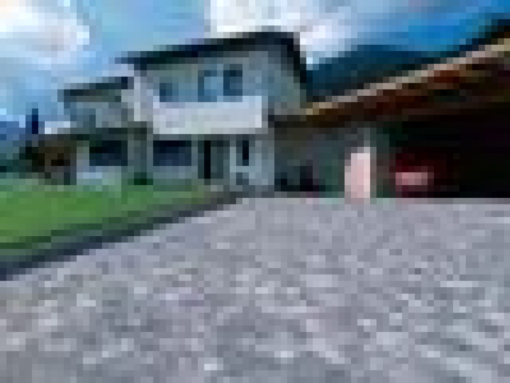

Kostka brukowa powinna współgrać ze stylem ogrodzenia i elewacji domu. W związku z tym nawierzchni można nadać wygląd nowoczesny albo staromodny. Przy budynku o nowoczesnej architekturze dobrze zaprezentuje się nawierzchnia o geometrycznym wzorze, zaś przy tradycyjnym lub rustykalnym – o zarysie łagodnym, swobodnie wijąca się wśród zieleni. Z materiału dostępnego na rynku na szczęście nietrudno dobrać kostkę pasującą do charakteru ogrodu.
Uniwersalna jest nawierzchnia w jednym kolorze, nieprzykuwająca uwagi, a stanowią jedynie tło dla architektury i roślin. Te ostatnie najlepiej wyglądają w zestawieniu ze ścieżkami w barwach przypominających kolor skał. Jaskrawą kostkę trudno skomponować z otoczeniem, a w małych ogrodach często bywa przytłaczająca. Pamiętajmy, że ogrodową nawierzchnię wykonujemy na wiele lat, a krzykliwe wzory mogą nam się szybko znudzić.
