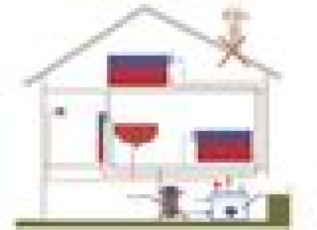

Wymiana kotła olejowego lub gazowego na pompę ciepła. Cała instalacja c.o. i c.w.u. może pozostać bez zmian
