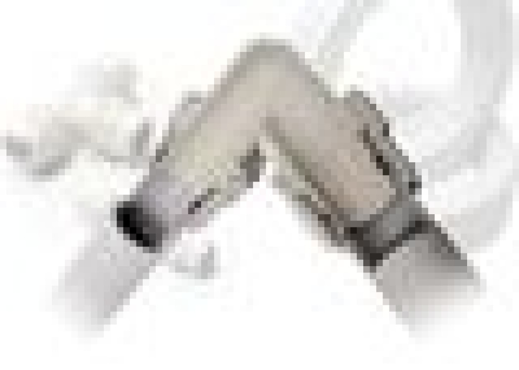

Rury stalowe. O tych rurach warto wiedzieć, że:
- szybciej korodują te z ciepłą niż z zimną wodą;
- najbardziej skorodowane są zwykle złączki (kolana, trójniki itp.), a nie odcinki proste. Wynika to z tego, że rury są zwykle wykonane ze stali ocynkowanej, co chroni w pewnym stopniu przed korozją, złączki zaś wytwarza się ze zwykłej (tzw. czarnej) stali;
- intensywność korozji rur zależy od jakości wody, nawet woda z dwóch położonych w pobliżu studni może być inna. Dlatego nie należy zbytnio sugerować się stanem instalacji w sąsiednich domach.
Nawet gdy rury są w dobrym stanie, to zmiany w instalacji mogą okazać się konieczne w związku z planami zmodernizowania łazienki. Rozbudowy instalacji może też wymagać adaptacja strychu lub piwnicy na cele mieszkalne, jeśli wydzielamy tam nową łazienkę lub kuchnię.
Nowe rury: Plastikowe czy miedziane?
Rury plastikowe mogą być wykonane z różnych tworzyw, każde z nich będzie dobre, jeśli zostanie przez instalatora zastosowane zgodnie z przeznaczeniem (są np. rury tylko do wody zimnej).
Rury miedziane także sprawdzą się w większości sytuacji i wykonana z nich prawidłowo instalacja będzie służyć przez długie lata.
Jednak rury z tworzyw sztucznych mogą być lepszym rozwiązaniem, jeśli modernizacja instalacji jest tylko częściowa i pozostają w niej rury i inne elementy stalowe. Wynika to z tego, że stali i miedzi nie należy ze sobą bezpośrednio łączyć ze względu na nasilenie korozji w miejscu połączenia. Ponadto jeśli woda najpierw przepływa przez rury miedziane, a następnie przez stalowe, to te ostatnie szybciej korodują. Pamiętając o tym, można bezpiecznie wykorzystać oba rodzaje rur w jednej instalacji. Wyjątkiem są instalacje ciepłej wody użytkowej, w których pracuje pompa obiegowa, bo wymusza ona krążenie wody w obiegu zamkniętym.
Rur miedzianych nie powinno się też stosować w instalacjach, w których woda ma odczyn pH mniejszy lub równy 7, bo wówczas będą narażone na nasiloną korozję, a stężenie jonów miedzi w wodzie wielokrotnie przekroczy dopuszczalne normy.
