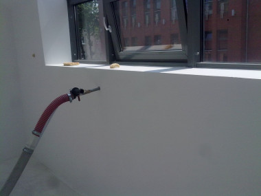

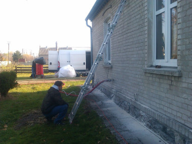

Budynki ze ścianami warstwowymi z ciągłą szczeliną powietrzną można docieplić poprzez jej wypełnienie luźnym materiałem izolacyjnym.
Wypełnieniem szczeliny powietrznej zajmują się tym wyspecjalizowane ekipy, które nawiercają w ścianach niewielkie otwory (najczęściej od strony elewacji) i wdmuchują pod ciśnieniem do środka izolator, np. granulat styropianu, piankę poliuretanową czy impregnowaną celulozę. Po zakończeniu ocieplania, otwory zaklejane są klejem mrozoodpornym.
Metoda ta jest mało kłopotliwa dla domowników, szybka i stosunkowo czysta. Jej zaletą jest też to, że po termomodernizacji nie zmienia się grubość ściany. Przy jej stosowaniu konieczna jest jednak dokładna wiedza o sposobie wzniesienia ścian. Wszelkie odstępstwa od projektu mogą prowadzić do tego, że granulat nie wypełni całej przestrzeni. Poza tym szczeliny w ścianach warstwowych są z reguły dość wąskie (zazwyczaj ok. 4-6 cm), więc ich wypełnienie nie poprawi w wystarczający sposób izolacyjności przegrody.
Ocieplenie ścian warstwowych z ciągłą szczeliną powietrzną poprzez jej wypełnienie materiałem izolacyjnym - od zewnątrz i od wewnątrz (fot. Into-Ocieplenia)

Niestety, opisana metoda u mnie się nie sprawdziła. Jako, że sam wykonuję tego rodzaju prace, próbowałem i granulat styropianowy i włókna wełny mineralnej oraz wełnę celulozową. Z bardzo miernym skutkiem. Obecnie czas na iniekcje z pianki poliuretanowej.
