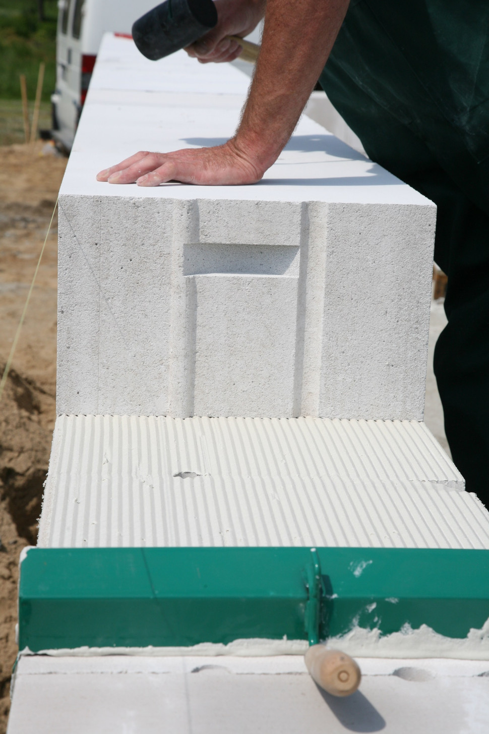

Zaprawę do spoin cienkowarstwowych należy nanosić jednym z dwóch sposobów. Przy krótkich odcinkach zaleca się używanie specjalnej kielni przeznaczonej do tego typu kleju, a w przypadku dłuższych fragmentów - skrzynkę (dozownik do zaprawy). W obu przypadkach należy jednak pamiętać, aby nie rozkładać zaprawy na odcinku dłuższym niż 4 m. W ten sposób unikniemy zbyt szybkiego jej wysychania.
Warto pamiętać, że w przypadku, gdy to budowy wykorzystujemy bloczki mające gładkie boki, bez tzw. systemu pióro-wpustowego, zaprawą należy wypełnić także spoiny pionowe - mówi Robert Janiak.
Ułożone bloczki należy stabilizować, delikatnie uderzając gumowym młotkiem, a wszelkie ewentualne poprawki wykonywać przed ułożeniem kolejnej warstwy.
Stabilizacja bloczków poprzez uderzenia gumowym młotkiem
