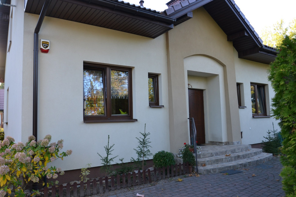

Mąż skrupulatnie porównał parametry materiałów i wypadło mu, że powinniśmy zastosować poryzowane pustaki ceramiczne, bo dają ścianie odpowiednią wytrzymałość, ciepło, zdolność do tłumienia dźwięków, a przede wszystkim - trwałość, długowieczność - mówi Ania, która wraz z Krzyśkiem są Członkami Klubu Budujących Dom, a ściany stawiali w 2011 r.
Dom:
  • Parterowy z użytkowym poddaszem; powierzchnia 115,4 m2.
  • Ściany zewnętrzne: murowane, dwuwarstwowe, o gr. 45 cm.
  • Część konstrukcyjna nośna z poryzowanych pustaków ceramicznych o gr. 24 cm, łączonych na zaprawę cementowo-wapienną.
  • Warstwa ocieplenia ze styropianu o gr. 15 cm, układanego na styk.
  • Wykończenie ścian - od strony zewnętrznej - tynk akrylowy (z preparatem przeciwglonowym); od strony wnętrz - tynk cementowo-wapienny.

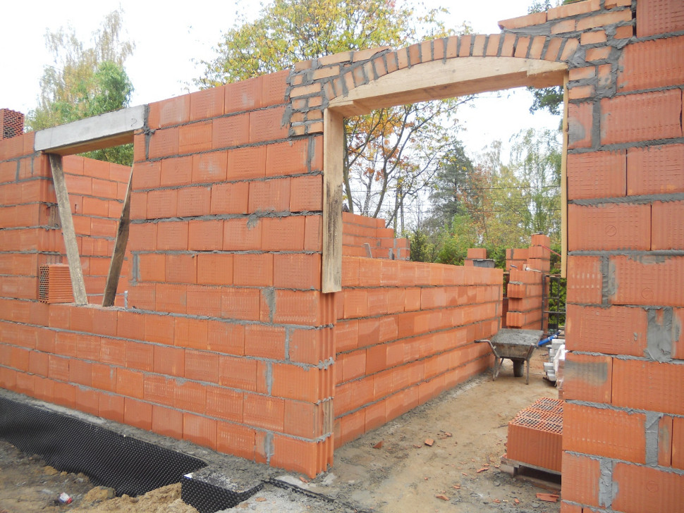

Murarze w większości zastosowali gotowe nadproża, a łukowate nad oknem tarasowym wyprofilowali z cegły
Murarze w większości zastosowali gotowe nadproża, a łukowate nad oknem tarasowym wyprofilowali z cegły.

Krzysiek: Wybranie pustaków z ceramiki było jeszcze dobre z innego powodu - każdy murarz potrafi z nimi pracować. Czteroosobowa brygada zaproponowała układanie elementów na zaprawę tradycyjną, z betoniarki. Ukończyła ściany i stropy w 4 tygodnie. Dla usprawnienia robót kupiłem gotowe nadproża okien i drzwi, lecz to łukowate nad oknem tarasowym musiała utworzyć z cegieł. Nie chcieliśmy zmieniać jej kształtu, bo dom ma proste ściany i łuk je ozdabia. Później ekipa wylała również wieńce. Ceramiczne przegrody zostawiliśmy na zimę bez ocieplenia.

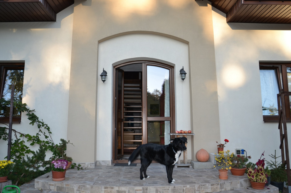

Z powodu grubej i miękkiej warstwy termoizolacji, wieszanie na murze zewnętrznych kinkietów wymaga stosowania długich kołków. Potrzebne są również do wieszania szafek w pomieszczeniach. Posługuję się wtedy wkrętarką z nasadką widiową. Nieraz trafiam na pustkę w pustaku, lecz gdy wkręty są odpowiednio długie, wszystko się trzyma.
Ściany z poryzowanej ceramiki i styropianu dobrze izolują termicznie i akustycznie, akumulują ciepło
Ściany z poryzowanej ceramiki i styropianu dobrze izolują termicznie i akustycznie, akumulują ciepło.
