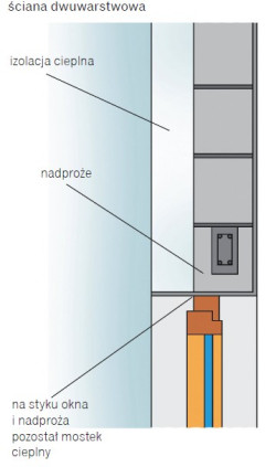

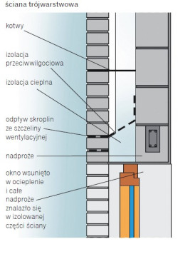

 izolacją cieplną. Umieszczenie okna na krawędzi muru powoduje powstanie mostka cieplnego Okno lepiej wsunąć w warstwę izolacji
Żelbetowe nadproża okienne wymagają starannego osłonięcia izolacją cieplną. Umieszczenie okna na krawędzi muru powoduje powstanie mostka cieplnego (po lewej), dlatego lepiej wsunąć je w izolację (po prawej)

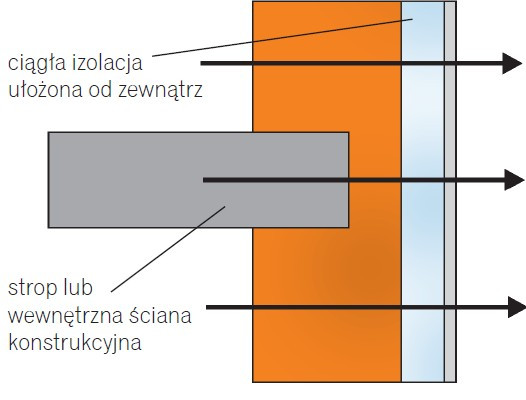

Ocieplenie od zewnątrz zapewnia ciągłość termoizolacji W miejscach, gdzie łączą się stropy i ściany nośne ucieczka ciepła jest bardzo duża
Sposób ocieplenia ma ogromny wpływ na eliminację mostków termicznych. Ocieplenie od zewnątrz (po lewej) zapewnia ciągłość termoizolacji, ocieplenie od środka (po prawej) przerywają stropy i ściany nośne – w takich miejscach ucieczka ciepła jest bardzo duża

Izolowanie od środka to niezbyt szczęśliwy pomysł. Da się zrobić ale mnożymy trudności - kłopotiwe miejsca to nie tylko stropy ale i ściany wewnętrzne konstrukcyjne. Moim zdaniem to rozwiązanie do zastosowania z konieczności, a nie z wyboru (np. nie można zmieniać elewacji w ...
Gość maciek
14-07-2014 11:56
Autor nie ma pojęcia o docieplaniu od wewnątrz. Prawy rysunek to przykład kompletnej nieznajomości zagadnienia dociepleń od wewnątrz
