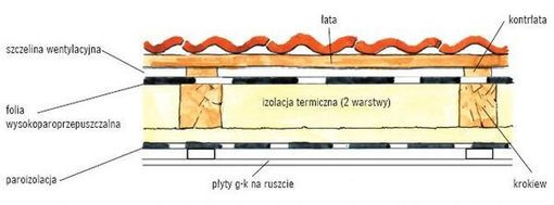

Wysokoparoprzepuszczalna folia ułożona bezpośrednio na wełnie mineralnej
 Wysokoparoprzepuszczalna folia ułożona bezpośrednio na wełnie mineralnej; potrzebna jest jedna szczelina wentylacyjna

Od strony mieszkalnej materiał izolacyjny musi być zabezpieczony folią paroszczelną (paroizolację wykonuje się z przezroczystych folii polietylenowych, folii metalizowanych, folii zbrojonych włóknem szklanym, lub siatką polietylenową, albo też z folii połączonych z włókniną polipropylenową), natomiast od strony pokrycia dachu stosuje się włókninę lub folię wstępnego krycia (FWK).
Powinna ona być wiatrochronna i jednocześnie wysokoparoprzepuszczalna (co najmniej 1300 g/m²/24 h, lepiej ok. 3000 g/m²/24 h). Układa się ją poziomymi pasami, zaczynając od okapu. Kolejne pasy folii muszą zachodzić na poprzednie co najmniej na 10-15 cm. Uzyskamy w ten sposób gwarancję, że krople wody spłyną po niej, nie powodując zawilgocenia izolacji termicznej oraz konstrukcji dachu.

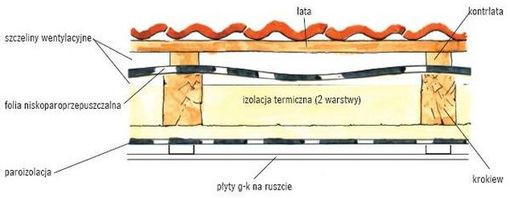

Od strony pokrycia dachowego można również zastosować folie niskoparoprzepuszczalne, ale wówczas należy zagwarantować swobodny przepływ powietrza w przestrzeni między folią a izolacją termiczną. W przeciwnym wypadku ocieplenie może ulec zawilgoceniu. Prawidłową wentylację zapewniają szczeliny wentylacyjne pod okapem oraz w kalenicy lub otwory w ścianach szczytowych.
Szczeliny wentylacyjne powinny mieć wysokość ok. 2-3 cm i należy je zabezpieczyć siatkami przeciw owadom. W przypadku dachów o niskim kącie nachylenia (poniżej 30°), długich krokwiach (ponad 10 m) lub z dużą liczbą okien połaciowych konieczne jest zamontowanie dodatkowej wentylacji w postaci kominków wentylacyjnych (ich liczbę oraz sposób rozmieszczenia powinien określić specjalista).
Niskoparoprzepuszczalna folia umieszczona między dwiema szczelinami wentylacyjnymi
 Niskoparoprzepuszczalna folia umieszczona między dwiema szczelinami wentylacyjnymi; nie powinna dotykać do wełny mineralnej – rozwiązanie to jest obecnie bardzo rzadko stosowane
