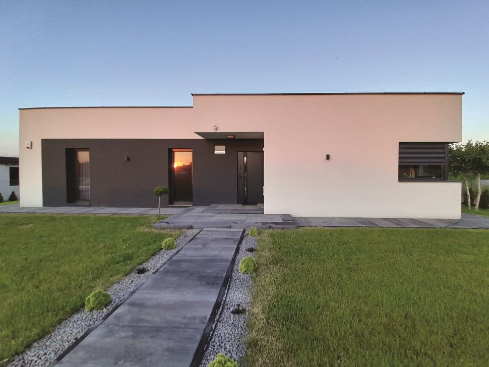

Nie oszczędzaliśmy, z żoną, przy wznoszeniu ścian zewnętrznych i dachu płaskiego, bo chcieliśmy, żeby były trwałe, wytrzymałe i bardzo ciepłe - mówi Sławek, który ściany stawiał w 2018 r.
Dom: parterowy, o powierzchni 114 m2.
Ściany zewnętrzne:
  • Murowane, dwuwarstwowe.
  • Część konstrukcyjna nośna z poryzowanych pustaków ceramicznych o grubości 25 cm.
  • Ocieplenie ze styropianu o grubości 20 cm.
  • Wysokość ścian na parterze 2,85 m.
  • Wykończenie - od strony zewnętrznej - tynk silikatowy w kolorze białym i antracytowym (RAL 7016), od strony wnętrz - płyty g-k i farba lateksowa.
Decyzja: Nie oszczędzaliśmy, z żoną, przy wznoszeniu ścian zewnętrznych i dachu płaskiego, bo chcieliśmy, żeby były trwałe, wytrzymałe i bardzo ciepłe. Po porównaniu parametrów najpopularniejszych pustaków i bloczków, wybraliśmy produkt premium, czyli nowoczesny materiał ceramiczny, ze znakomitymi właściwościami termoizolacyjnymi.
To odmiana opisana jako najbardziej innowacyjna i najcieplejsza w tej grupie wyrobów, z ponadprzeciętnymi parametrami, jeśli chodzi o np. izolacyjność cieplną, wytrzymałość. Wynikało to m.in. z używania w procesie produkcji mieszanki surowcowej, przy której uzyskuje się sieć mikroskopijnych porów, polepszającą współczynnik przewodnictwa cieplnego. Ponadto z formowania ścianek wewnętrznych pustaków w kształt plastra miodu.
Przy tak dobrym materiale na warstwę nośną, już nie było konieczne stosowanie ocieplenia w wersji premium - zewnętrzną warstwę ocieplenia utworzyliśmy z dobrego białego styropianu o grubości 20 cm, a nie z np. grafitowego.
Ściany ocieplono białym styropianem i wykończono tynkiem silikatowym
Ściany ocieplono białym styropianem i wykończono tynkiem silikatowym.

Na zdjęciu otwierającym: Część nośną wzniesiono z poryzowanych pustaków ceramicznych.
