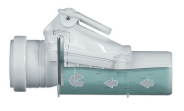

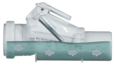

W piwnicy warto założyć automatyczną zasuwę, blokującą wsteczny przepływ ścieków. Normalny przepływ (fot. z lewej), automatyczna blokada (fot. z prawej). (fot. Karmat)

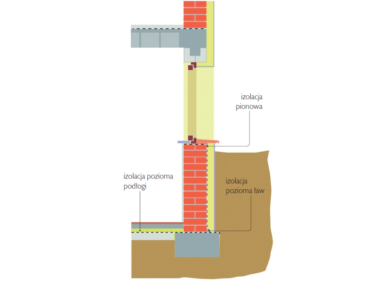

Schemat: Warstwy izolacji w piwnicy
Wszystkie warstwy hydroizolacji muszą być szczelnie połączone. Inaczej będą nękać nas przecieki.

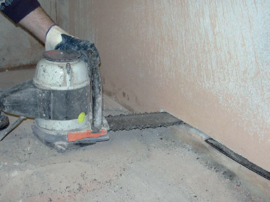

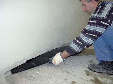

Podcinanie ścian piłą
a) podcięcia ścian specjalną piłą (fot. Prinz)

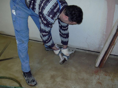

Ułożenie nowej warstwy uszczelniającej
b) ułożenia w szczelinie nowej warstwy uszczelniającej z papy (fot. Prinz)

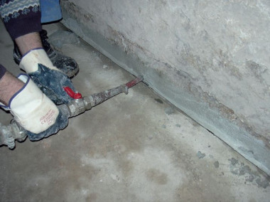

Wypełnianie szczeliny zaprawą
d) wypełnienia jej zaprawą pod ciśnieniem (fot. Prinz)

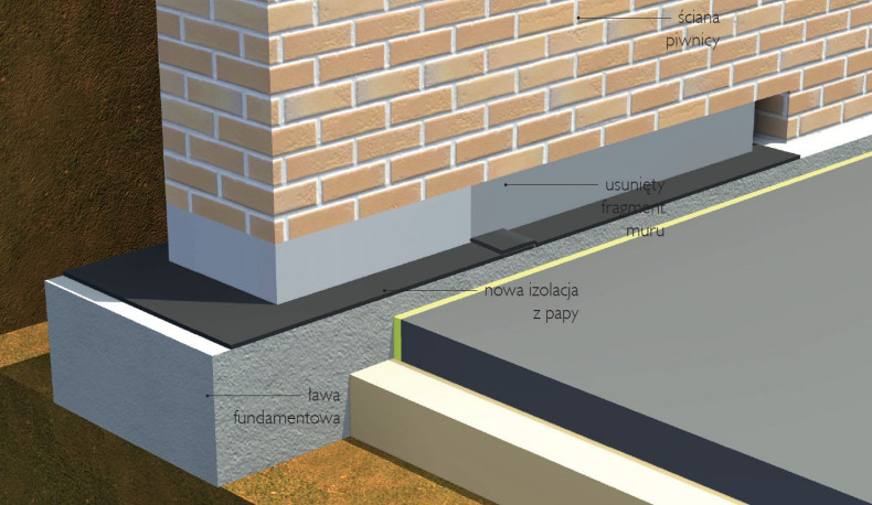

Izolację poziomą na ławach można odtworzyć usuwając kolejne, niewielkie odcinki dolnej warstwy muru i układając papę.

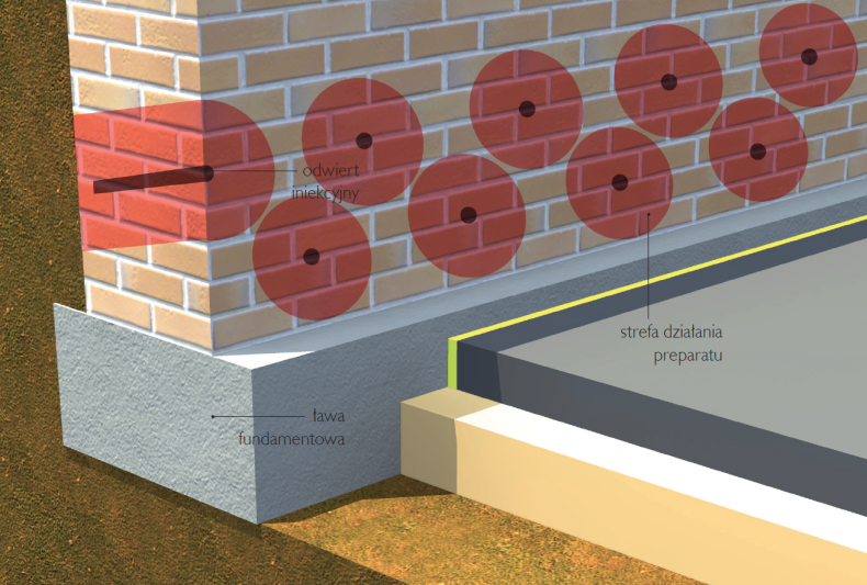

Schemat: odwiert iniekcyjny
Iniekcja polega na wprowadzeniu w mur substancji uszczelniających, np. na bazie parafiny. W domach jednorodzinnych to jednak rzadkie rozwiązanie.

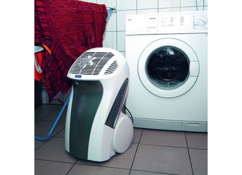

  • Osuszacze kondensacyjne
to urządzenia zasadą działania przypominające klimatyzatory. Przepływające przez nie powietrze zostaje silnie oziębione, co skutkuje wykropleniem się z niego wody. Dzieje się tak, bo wraz ze spadkiem temperatury, rośnie wilgotność względna powietrza (choć faktyczna zawartość pary wodnej się nie zmienia). Jeśli schłodzenie będzie wystarczająco intensywne, przekroczony zostanie tzw. punkt rosy i para wodna z powietrza ulegnie skropleniu. Gdy powietrze znów trafia do pomieszczenia, jego wilgotność rośnie i cykl się powtarza. Urządzenie ma zbiornik na wykroploną wodę, który trzeba regularnie opróżniać, skropliny można też odprowadzić do kanalizacji. Ten sposób osuszania wymaga żeby powietrze w pomieszczeniu nie było wymieniane - okna i drzwi należy szczelnie zamknąć.
Osuszanie za pomocą osuszacza jest skuteczniejsze i mniej energochłonne, niż grzanie i wietrzenie. Jednak dobrej jakości osuszacz o dużej wydajności to sprzęt bardzo drogi, dlatego zamiast kupować, lepiej go wypożyczyć. Za wynajęcie osuszacza zapłacimy ok. 60 zł/dzień. Cena zależy od wydajności.
Osuszacz kondensacyjny
Użycie osuszacza kondensacyjnego jest w zasięgu amatora, bo nie wymaga fachowej wiedzy. To metoda skuteczniejsza niż grzanie i wietrzenie. (fot. Strictum)
