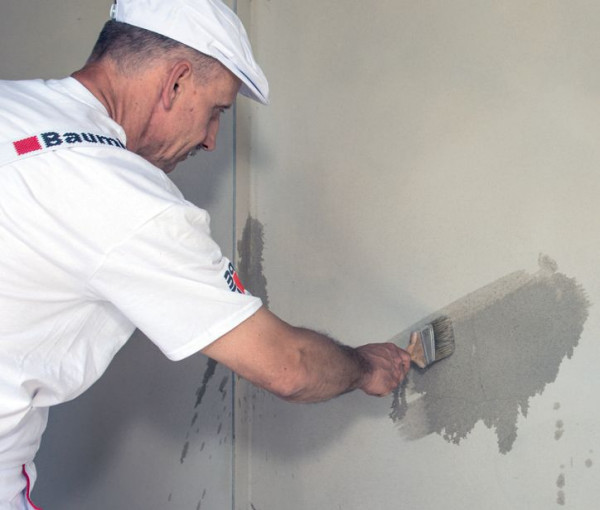

Bardzo ważnym elementem na tym etapie jest też zagruntowanie podłoża. Dzięki gruntowi zmniejsza się jego chłonność i zwiększa przyczepność. Tego typu preparat redukuje również zbyt szybkie oddawanie wody z gładzi do podłoża. Jeżeli zostanie ona nałożona na podłoże o zbyt wysokiej chłonności, to wchłonie ono część wody niezbędnej do związania i utwardzenia samej gładzi. Efektem będzie zwiększony skurcz nowej warstwy i jego pękanie.

Gruntowanie podłoża
Ważnym etapem przygotowania podłoża jest gruntowanie. Dzięki gruntowi zmniejsza się jego chłonność i zwiększa przyczepność. (fot. Baumit)

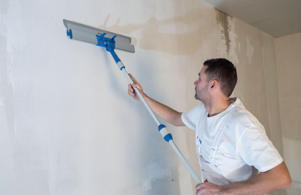

Gładzie można nakładać ręcznie lub maszynowo. Druga metoda jest dużo szybsza, więc sprawdza się zwłaszcza w przypadku dużych powierzchni do wykończenia. Potrzebny jest jednak agregat i przynajmniej podstawowa umiejętność jego obsługi.
Aplikacja ręczna wymaga z kolei zdolności manualnych, bo masę nakłada się szeroką pacą ze stali nierdzewnej na dość dużą powierzchnię. Nakładanie należy rozpocząć od trudno dostępnych miejsc. W przypadku sufitu - kierując się od okien w głąb pomieszczenia, a w przypadku ścian - od podłogi ku górze.
Każda gładź ma określoną przez producenta minimalną i maksymalną grubość warstwy. Przeważnie wynosi ona 2-3 mm. Jeżeli będzie grubsza, może zacząć pękać. Natomiast zbyt cienka nie spełni swojej roli. Dlatego gdy konieczna jest gruba powłoka, należy nałożyć ją w kilku warstwach, zgodnie z instrukcją producenta.
Nałożenie gładzi na szeroka pacę ze stali
Warstwa gładzi aplikowana na ścianę nie może być grubsza niż zaleca producent. Z reguły jest to nie więcej niż 3 mm. (fot. Greinplast)

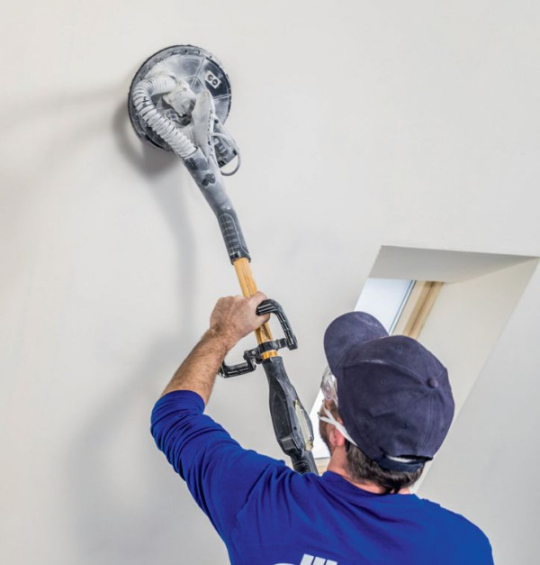

Ze względu na sposób wykończenia, gładzie dzielą się na te przeznaczone do wygładzania na mokro oraz wymagające szlifowania. Te pierwsze są bardziej polecane, zwłaszcza amatorom, bo szlifowanie jest żmudne i kłopotliwe, gdyż w jego trakcie powstaje mnóstwo pyłu, co jest bardzo problematyczne w remontowanym domu.

Szlifowanie gładzi
Rodzaj gładzi musi być dobrany w zależności od warunków, jakie panują w danym pomieszczeniu. Przykładowo wyrobów gipsowych nie należy stosować tam, gdzie wilgotność powietrza utrzymuje się powyżej 70%. (fot. Rigips)
