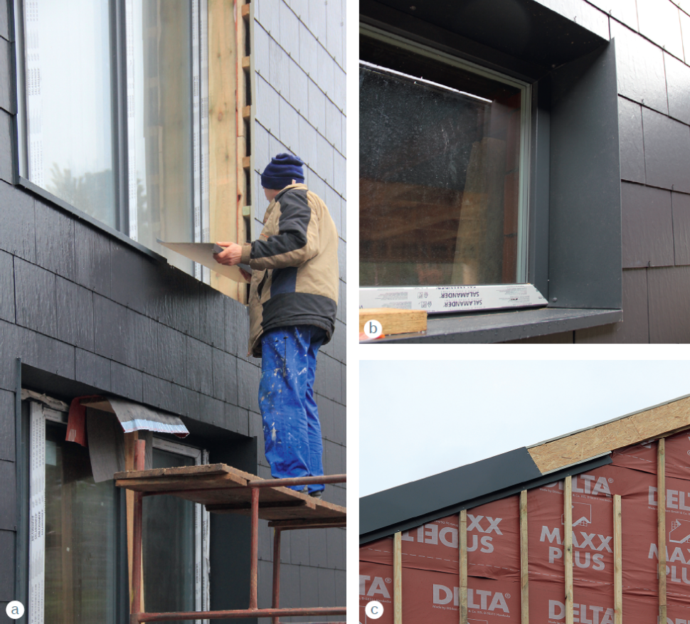

Wszystkie obróbki - wnęk okiennych (a, b), krawędzi ścian i dachu (c) - wykonano z blachy
Wszystkie obróbki - wnęk okiennych (a, b), krawędzi ścian i dachu (c) - wykonano z blachy.

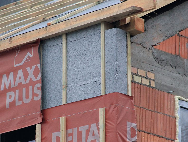

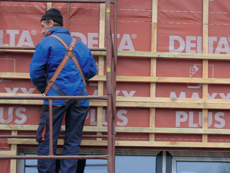

Ocieplenie metodą lekką suchą

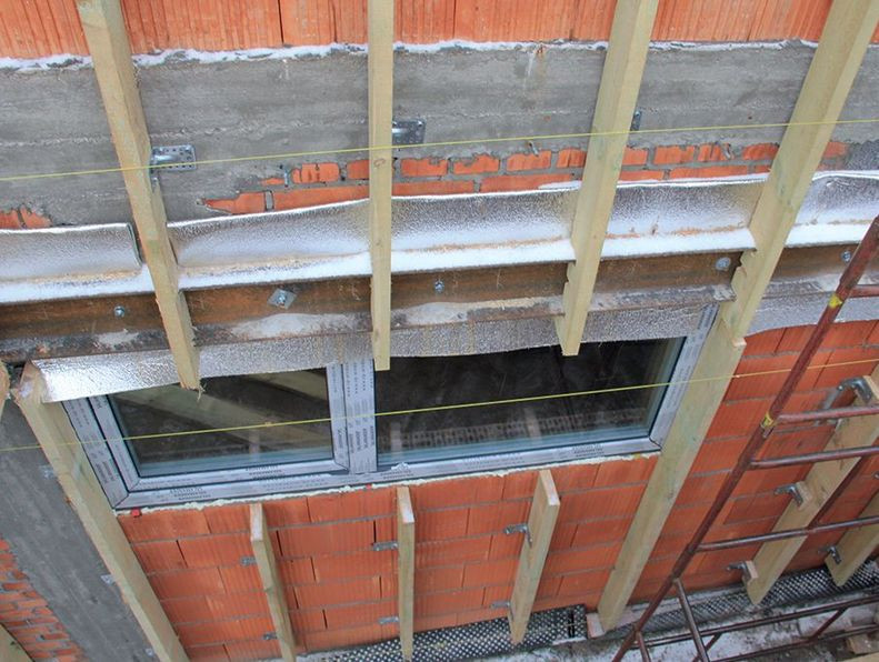

Płytki włókno-cementowe układa się na ścianach dwuwarstwowych, ocieplanych metodą lekką suchą, podobnie jak siding winylowy czy deski elewacyjne. W tej metodzie, izolację termiczną i okładzinę elewacyjną podtrzymuje ruszt, mocowany do ściany przy użyciu śrub i kołków - bez kleju i zaprawy. Ocieplenie, przeważnie z półtwardych lub twardych płyt wełny mineralnej, rzadziej ze styropianu, układa się między listwami rusztu. Ten robi się z dobrze wysuszonych i zaimpregnowanych listew sosnowych albo świerkowych, o szerokości 4-5 cm. Można też zastosować ruszt aluminiowy. Listwy umieszcza się w rozstawie, który umożliwia układanie wełny na lekki wcisk, bez przycinania i sztukowania.
Dobrą praktyką jest mocowanie rusztu i ocieplenia w dwóch prostopadłych warstwach. Jego grubość powinna w sumie wynosić 15-20 cm. Jeżeli ocieplenie daje się w dwóch warstwach, należy to robić tak, żeby łączenia płyt się nie pokrywały. Na termoizolacji układa się (z 5-10 cm zapasem na połączeniach) paroprzepuszczalną folię wiatrochronną, co zapobiegnie jej zawilgoceniu. Folię przyczepia się do listew zszywkami, a zakłady uszczelnia taśmą samoprzylepną.
Ta metoda ocieplania budynków jest prosta, nie wymaga doświadczenia ani skomplikowanych narzędzi. Korzystając z niej, można ocieplać wszelkie ściany (stare i nowe, murowane, drewniane), przy każdej pogodzie (pod warunkiem zabezpieczenia wełny przed deszczem).

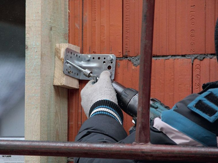

Ruszt mocuje się przy użyciu śrub i kołków, bez kleju
Ruszt mocuje się przy użyciu śrub i kołków, bez kleju.
Po ułożeniu folii nabija się kontrłaty i łaty, na których zostanie zamocowana okładzina elewacyjna
Po ułożeniu folii nabija się kontrłaty i łaty, na których zostanie zamocowana okładzina elewacyjna.

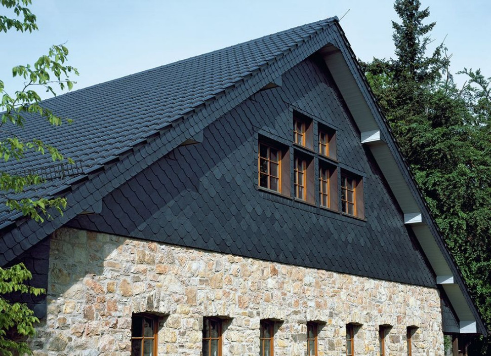

Małoformatowe płytki włókno-cementowe (niekiedy nazywane płytkami dachówkowymi) można układać na wiele sposobów. Wyróżniamy m.in. krycie niemieckie (stosowane na pełnym deskowaniu, tu rzędy płytek są nachylone), francuskie (na łatach, płytki układane są w karo), podwójne (płytki układa się z podwójnym zakładem). W kryciu niemieckim - w zależności od kierunku, w którym najczęściej wieje wiatr - używa się płytek ściętych lewo- lub prawostronnie i układa je od lewej do prawej, albo odwrotnie. Krycie woszczynowe, poziome pętelkowe, prostopadłościenne, ścisłe stosuje się tylko na elewacjach.
Różne rodzaje krycia: woszczynowe (fot. z lewej), poziome pętelkowe na elewacji, niemieckie na dachu (fot. z prawej). (fot. Creaton Polska)

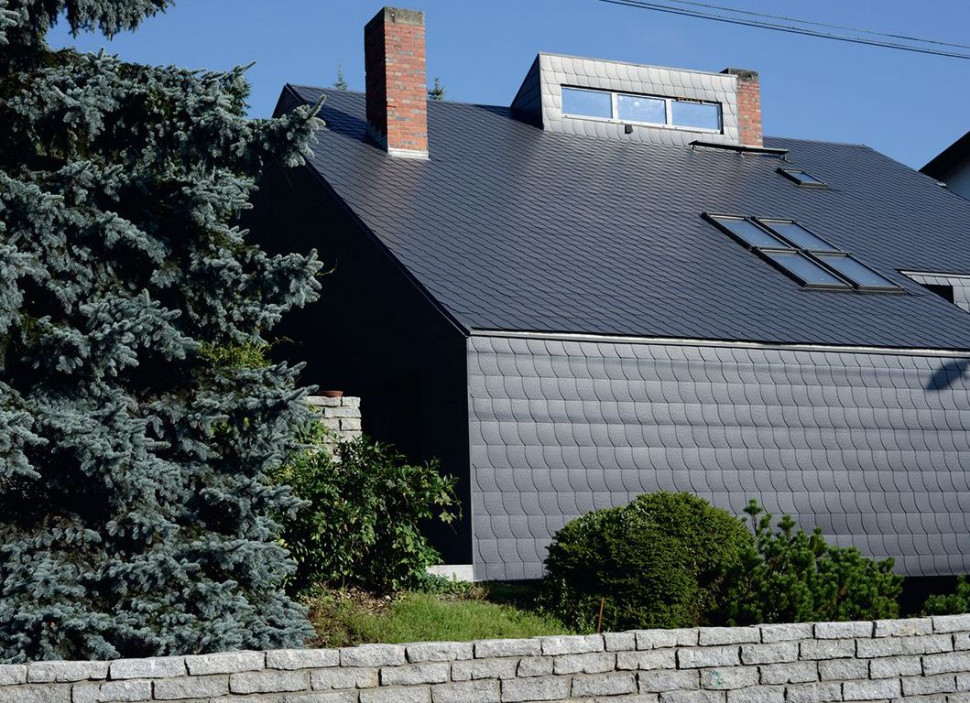

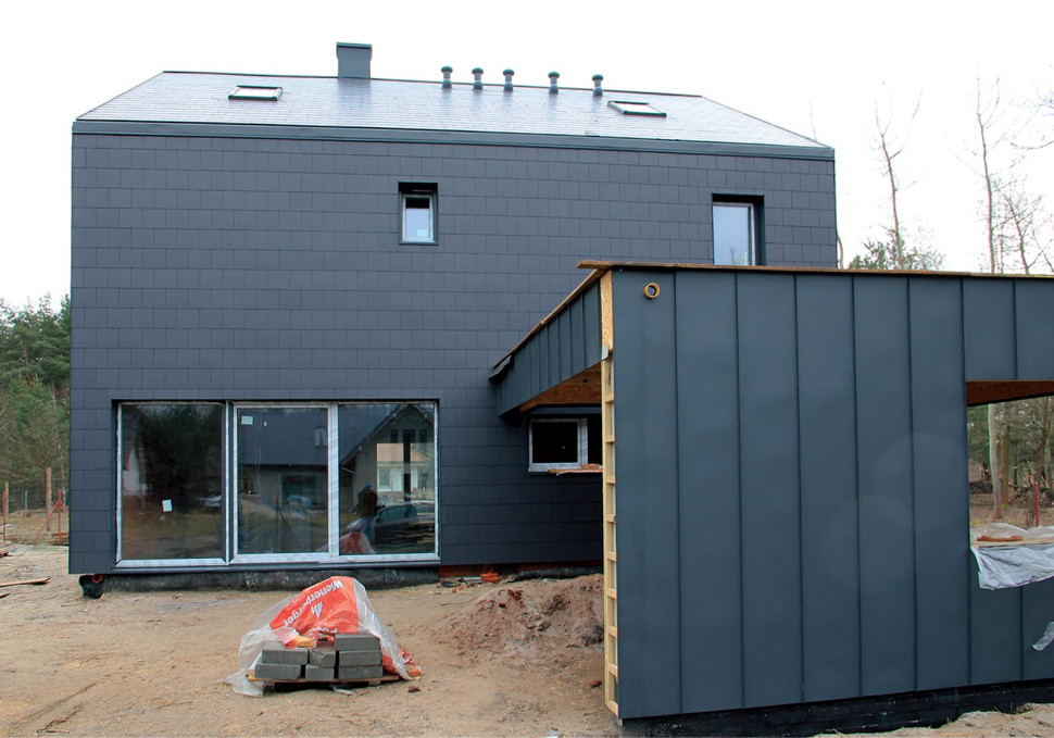

W domu przedstawionym na fotografiach, dach i ściany pokryto grafitowymi, prostokątnymi płytkami o wymiarach 30 × 60 cm i grubości 4 mm, o powierzchni imitującej naturalny łupek. Dach nie ma okapu, więc połać płynnie przechodzi w ścianę. Wykonano krycie podwójne, które dzięki dużym zakładom stanowi pewną ochronę przed deszczem. Okładzinę przytwierdzono do łat nabitych na kontrłaty. Przed rozpoczęciem montażu płytek należy rozplanować ich ułożenie tak, żeby ograniczyć docinanie. Jeżeli nie da się go uniknąć, trzeba uważać przy krawędziach krytych płaszczyzn - skrajne płytki muszą być wystarczająco duże, żeby dało się je solidnie zamocować do łaty.

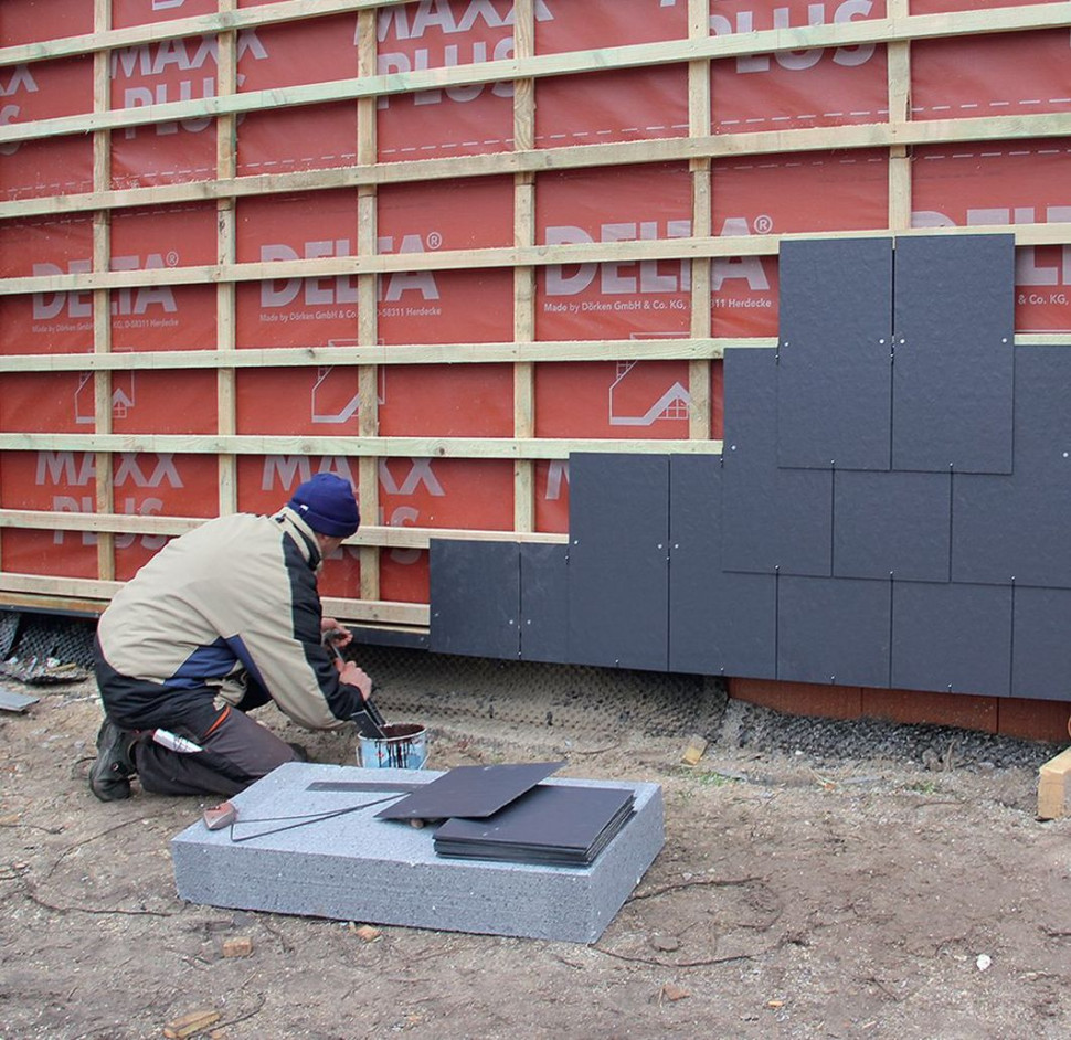

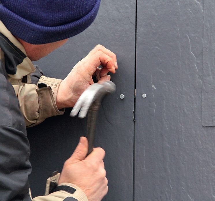

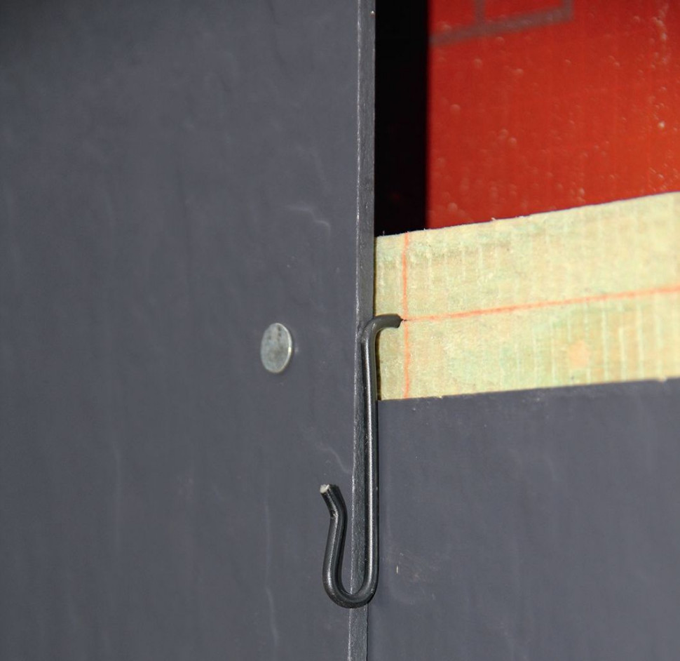

Zgodnie z instrukcją, przybija się je ocynkowanymi gwoździami, przeważnie o wymiarach 2,8 × 35 mm. Można dać również gwoździe ze stali nierdzewnej bądź miedzi. Dodatkowo stosuje się haczyki, które zabezpieczają okładzinę przed zerwaniem, np. przez silne podmuchy wiatru. Na każdą płytkę przypadają dwa gwoździe i haczyk. Niektóre płytki mają fabrycznie przygotowane otwory na gwoździe, w innych wycina się je za pomocą nożyc-dziurkacza lub wierci (wiertarką bez udaru!). Do cięcia używa się specjalnych nożyc do włókno-cementu, nożyc ręcznych, gilotyny lub młotka dekarskiego i kowadełka. Nie wolno korzystać z pił ręcznych i mechanicznych, które szarpią krawędzie.
Ruszt z łat i kontrłat zapewnia przestrzeń wentylacyjną, niezbędną między elewacją i ociepleniem. Wlot i wylot szczeliny wentylacyjnej zasłania się metalową siatką, chroniącą przed gryzoniami.
Płytki włókno-cementowe na elewacji: na każdą płytkę daje się dwa gwoździe i haczyk
Na każdą płytkę daje się dwa gwoździe i haczyk. Widoczna powierzchnia imitująca naturalny łupek.

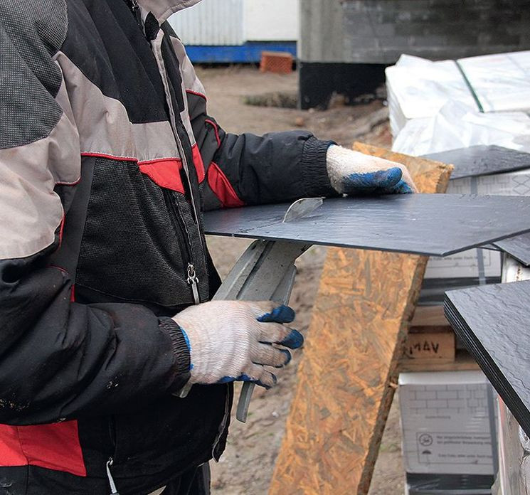

Płytki włókno-cementowe na elewacji: cięcie płyt
Płytki tnie się specjalnymi udarowymi nożycami do włókno-cementu.
Płytki włókno-cementowe na elewacji: haczyk zabezpiecza okładzinę przed zerwaniem, np. przez silny wiatr
Haczyk zabezpiecza okładzinę przed zerwaniem, np. przez silny wiatr.
Płytki włókno-cementowe na elewacji: okładzina mocowana do łat, krycie podwójne
Okładzina mocowana do łat, krycie podwójne.
Przy kryciu dachów i elewacji tym materiałem bardzo ważne jest zachowanie określonych przez producentów minimalnych zakładów płytek. Przy zbyt małych, pokrycie może przeciekać. Generalnie, na dachu, im mniejszy kąt jego nachylenia, tym większy powinien być zakład. Na pionowych ścianach woda może wciskać się w luki między płytkami nawet na 2 cm (w wyniku działania silnego wiatru, gromadzenia się pyłu między płytkami), na dachu o spadku 25° na 5 cm!
Płaska blacha łączona na rąbek na elewacji i ścianach wiaty garażowej
W tym projekcie płaska blacha łączona na rąbek również pojawia się na elewacji - obłożono nią ściany wiaty garażowej.
