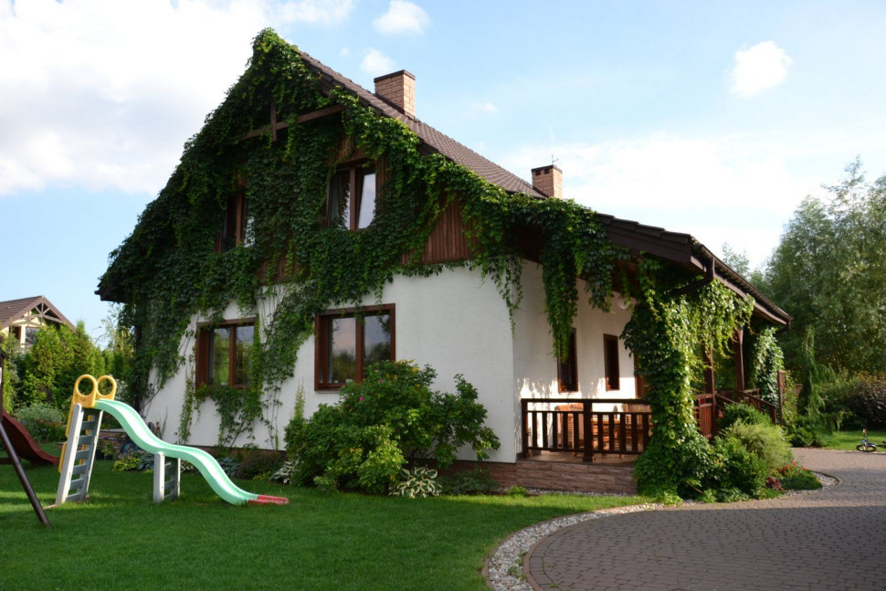

    Kiedy zobaczyliśmy jak ekipa tynkuje ściany, opadły nam ręce. Tynki wyglądały tak, jakby wykonali je uczniowie, a nie doświadczeni tynkarze. Krzywizny widoczne były szczególnie przy oknach i drzwiach. Od razu zareklamowaliśmy to u majstra. Następnego dnia przysłał do nas lepszych pracowników, ale pewnych błędów wokół otworów nie udało się poprawić.
    Przeszkadzało mi to, więc po dwóch latach wymyśliłam, że wokół otworów dołożymy maskujące opaski z drewna. Z nimi okna wyglądają teraz dużo lepiej, niż wcześniej. Tynk silikonowy zachowuje się bez zarzutu. Nie wyblakł, myje go deszcz. Umyliśmy go jedynie na zadaszonej werandzie, gdzie deszcz nie pada, a my przebywamy najczęściej.

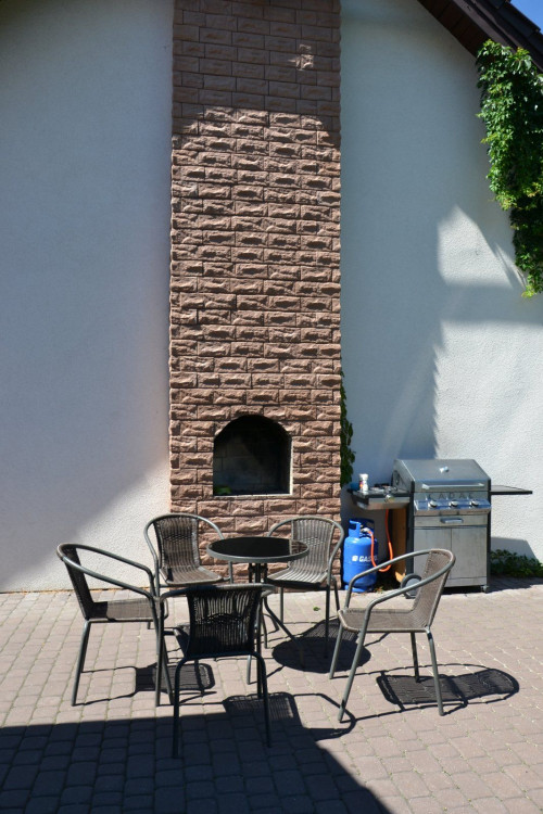

Cokół i komin do grilla ma betonową okładzinę
