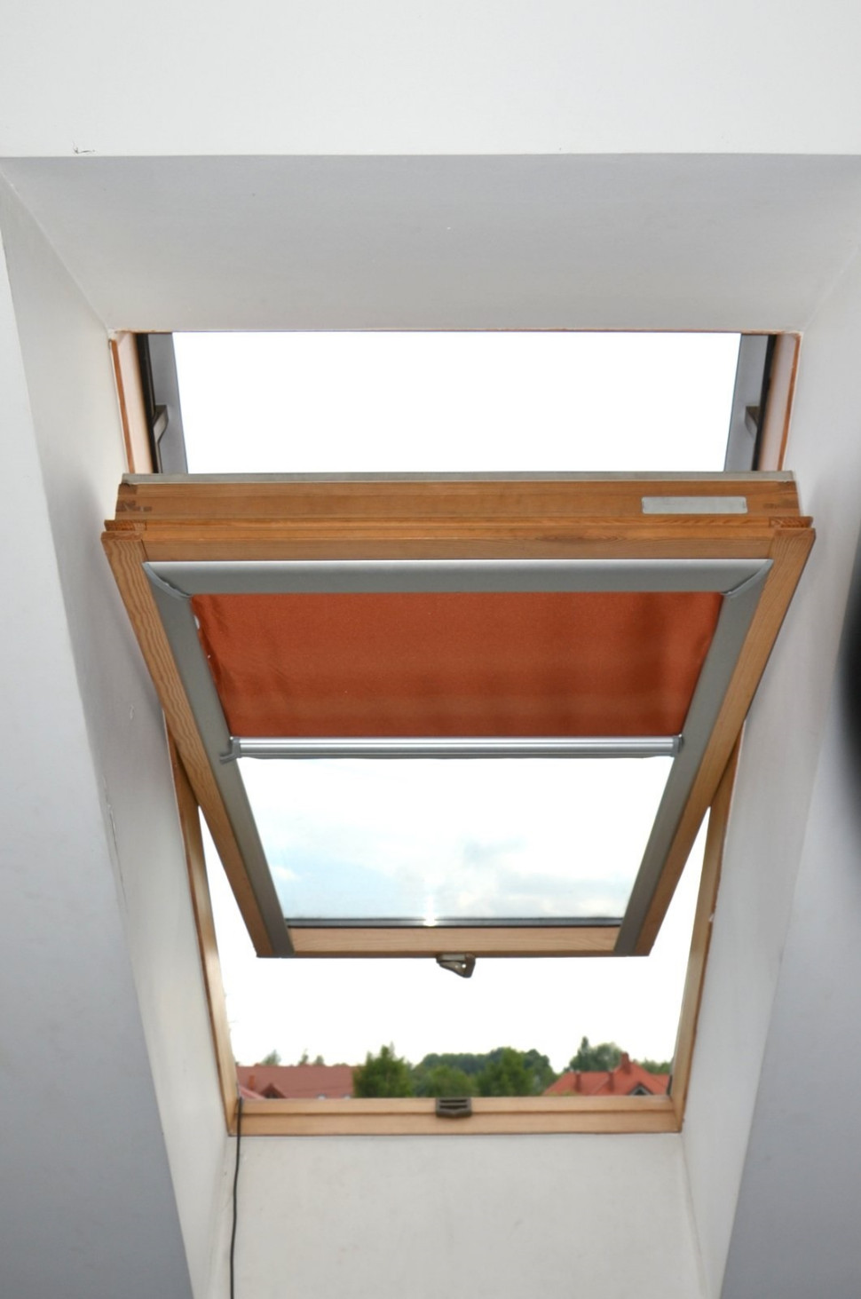

Okno dachowe z zaciemniającą roletą wewnętrzną

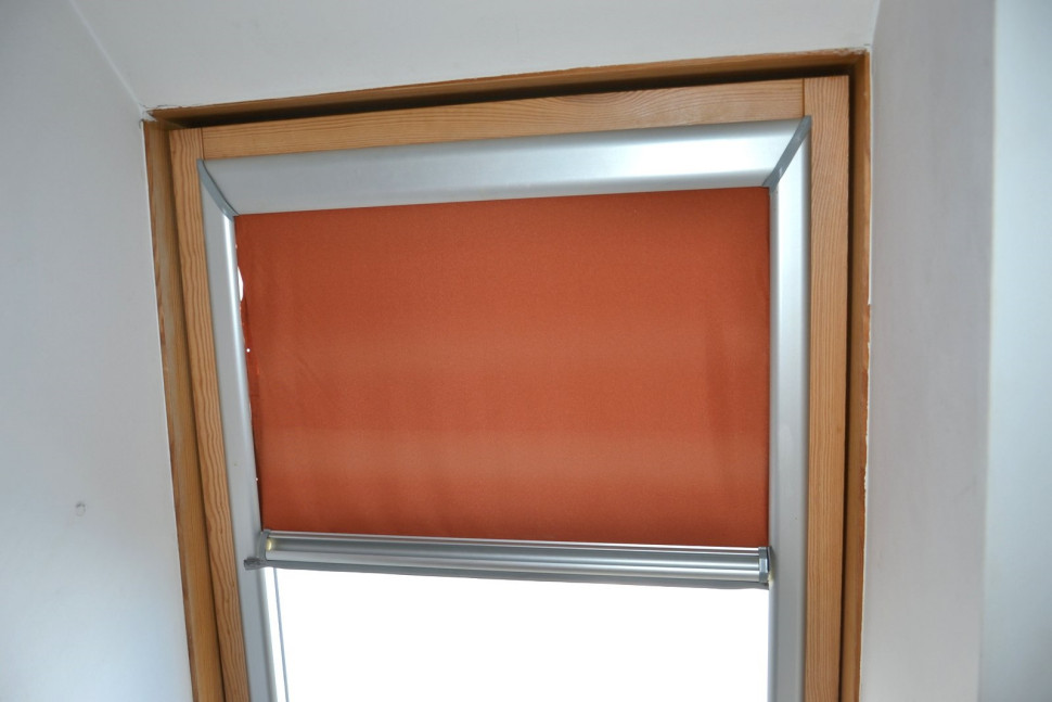

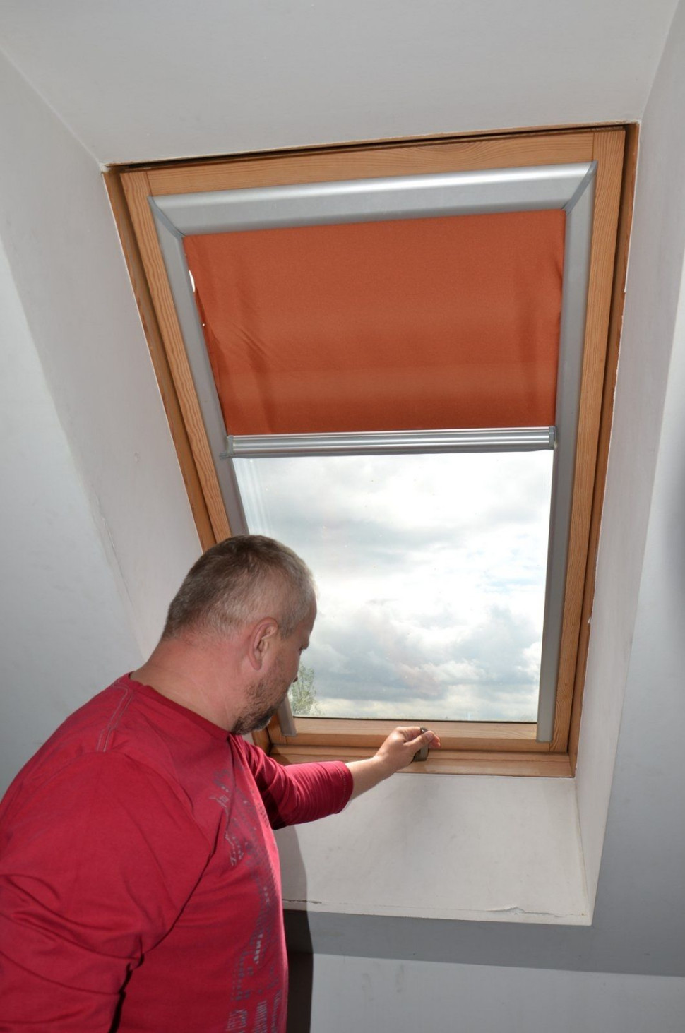

Okna obrotowe, otwierane klamką na dolnej ramie, zamontowano na wysokości 1,30 m
Okna obrotowe, otwierane klamką na dolnej ramie, zamontowano na wysokości 1,30 m.

Okna dachowe w garażu - rady i przestrogi:
  • Jakość okien nie jest najwyższych lotów, co już widać po uszkodzonej klamce w najczęściej używanym przeszkleniu. Mechanizm zawiasów też nie jest płynny, coś się w nim rozregulowało i wyrobiło. Może niektóre elementy nie są z metalu, tylko z plastiku? Ale przy tej cenie nie mogę oczekiwać luksusu i długowieczności. Pod względem izolacyjności cieplnej okna są w porządku, trzymają ciepło z centralnego ogrzewania. Zależało mi na tym, bo garaż i dach wykończyłem tak jak dom mieszkalny.
  • W pomieszczeniu nad garażem pracuje instalacja z klimatyzatorem, dlatego materiałowe rolety mają tylko powstrzymać światło, a nie gorąco od słońca. O ich dobranie i montaż poprosiłem kolegę. Rolety zaciemniające rzeczywiście skutecznie odcinają światło dzienne, ale już w paru miejscach wysnuły się spod aluminiowej prowadnicy i wystrzępiły na brzegach. Trudno ocenić, czy to wina niespokojnych dziecięcych rączek, czy marnego wykonawstwa prywatnej firmy.
