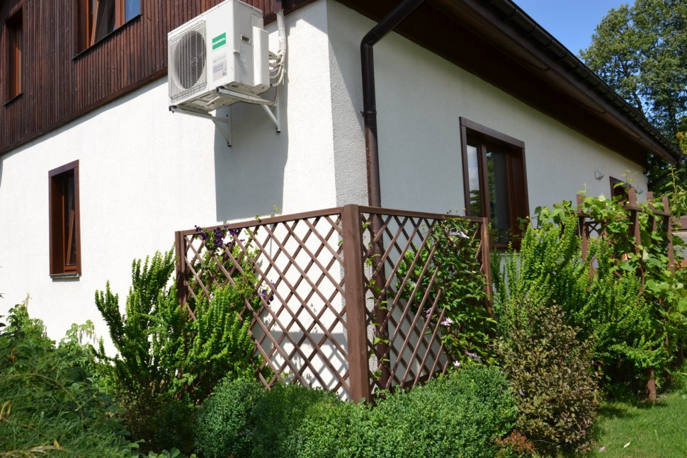

Jednostkę zewnętrzną zamocowano na metalowym stelażu na ścianie w górnej części parteru

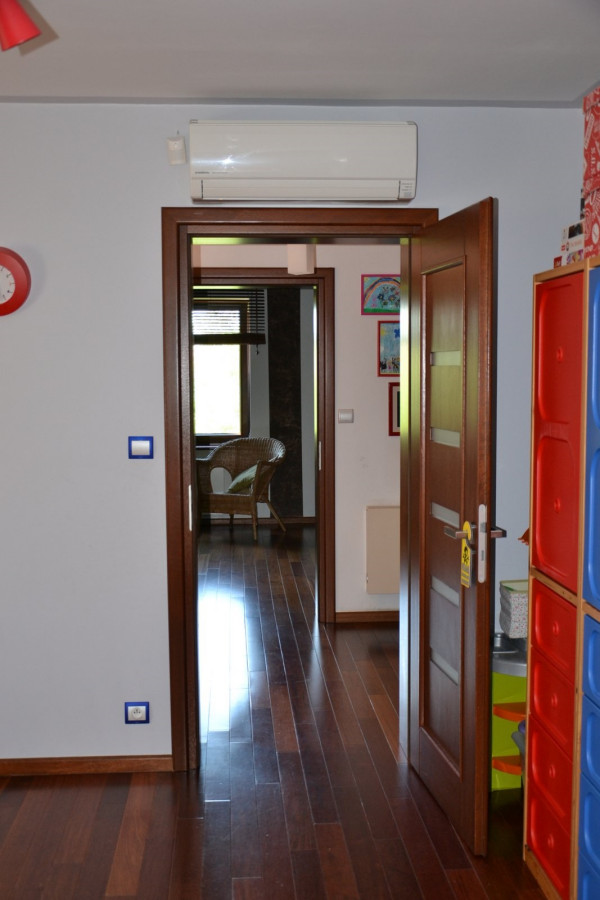

Jednostki wewnętrzne zawieszono nad drzwiami sypialni

  • Podczas jednodniowego montażu fachowcy od klimatyzacji narobili w sypialniach dużego bałaganu, bo przy kuciu ścian nie zastosowali folii ochronnych. Wcześniej pytałem, czy mam to sam zrobić, ale zbagatelizowali uwagi. Żona była naprawdę zła. Jednostkę zewnętrzną zawiesili na ścianie, w górnej części parteru i to skróciło odległość do wewnętrznych jednostek w sypialniach. Te ulokowali nad drzwiami, a skropliny od nich odprowadzili grawitacyjnie rurkami do kanalizacji. Raz do roku wzywam ich do przeglądu instalacji. Dodają wtedy czynnik roboczy i wymieniają filtry.
