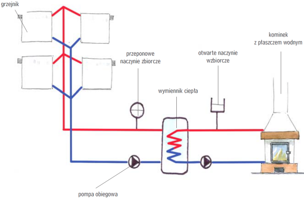

Schemat instalacji z kominkiem i wymiennikiem ciepła

Wkłady kominkowe z płaszczem wodnym
Dla monterów stanowią najtrudniejsze wyzwanie podczas instalowania. Dlaczego? Ponieważ ten rodzaj urządzeń włącza się do systemu c.o. z obiegiem gorącej wody, w której pracuje zamiennie również kocioł grzewczy, na np. gaz ziemny, gaz płynny, olej opałowy. Ponadto niezbędne jest m.in. niezależne zabezpieczenie przed przegrzaniem i nadmiernym wzrostem ciśnienia wody. Kominek można wyposażyć w zamknięte naczynie wzbiorcze, lecz wtedy należy dodać do układu urządzenie do odbioru nadmiaru ciepła (eliminujące ryzyko przegrzania). Najczęściej stosuje się wężownicę schładzającą, podłączoną do instalacji wodociągowej i kanalizacyjnej.
Trzeba przy tym pamiętać, że w budynku z zestawem hydroforowym, przy braku zasilania elektrycznego, woda nie schłodzi kominka. Zaleca się zamontowanie zbiornika buforowego wody grzewczej o pojemności co najmniej 200 l. Ma on dwa istotne zadania - kompensuje chwilowe wahania temperatury wody oraz uniezależnia przepływ wody przez kominek od przepływu przez grzejniki. Jeżeli kominek obsługuje ogrzewanie podłogowe, należy dodać układ mieszający (specjalne zawory), obniżający temperaturę wody na zasilaniu (przy instalacji podłogowej, woda nie może być cieplejsza niż 55°C). Zamiast buforu fachowcy polecają użycie zbiornika akumulacyjnego o pojemności przynajmniej 1000 l. Skuteczniej poprawia on bezpieczeństwo instalacji i umożliwia pracę kominka przez dłuższy czas z pełną mocą, co przekłada się na wyższą sprawność spalania. Zajmuje jednak sporo miejsca i jego zastosowanie przyczynia się do zwiększenia wydatków.
Na etapie inwestycyjnym do poniesienia są co najmniej dwukrotnie wyższe koszty montażu, ale też zakupu urządzenia, w porównaniu z wkładem tradycyjnym. Wysokie ceny modeli wynikają z bardziej skomplikowanej konstrukcji i licznych dodatków do instalacji grzewczej (warto sprawdzić, które są zawarte w bazowym zestawie, a które trzeba dokupić). Elementy sterujące i zabezpieczające instalację to często następny duży wydatek. Z racji tego, że korpus kominka oraz cały jego osprzęt nie wyglądają atrakcyjnie, konieczne jest zastosowanie obudowy kominkowej. To zaś wiąże się z kolejnymi kosztami.
Tego rodzaju instalacja grzewcza ma także istotne zalety. Wkład kominkowy może bowiem ogrzewać wszystkie pomieszczenia w budynku i przygotowywać c.w.u. w zasobniku. Opłacalność wdrożenia takiego rozwiązania głównie wynika z wysokiej sprawności urządzeń i niższej ceny drewna, w porównaniu z resztą paliw.

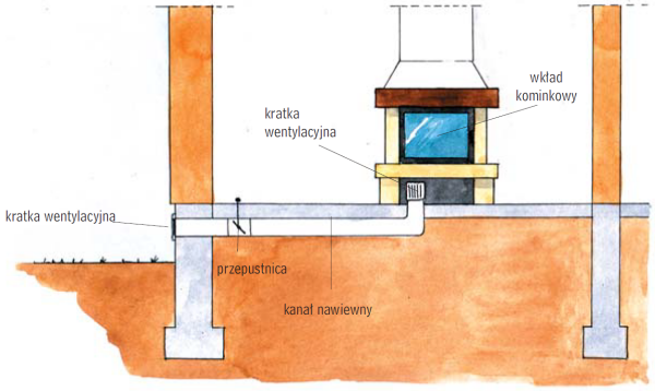

Kanał nawiewny
Zgodnie z przepisami, do pomieszczenia z kominkiem z wkładem o mocy 10 kW trzeba doprowadzić aż 100 m3 powietrza na godzinę. Najlepiej zrobić to przez specjalny kanał nawiewny. Kanał z rury z PVC lub z blachy kieruje się pod posadzką bezpośrednio do kominka lub w jego pobliże. Wyposaża się go w przepustnicę, umożliwiającą regulację przepływu powietrza oraz zamknięcie, kiedy nie korzysta się z kominka.
Schemat prowadzenia przewodu wentylacyjnego doprowadzającego powietrze do kominka
