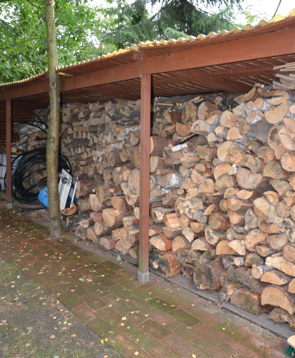

Drewno kominkowe
Jeśli chcemy ogrzewać dom głównie kominkiem, musimy przygotować na sezon kilka ton drewna. (fot. L. Jampolska)

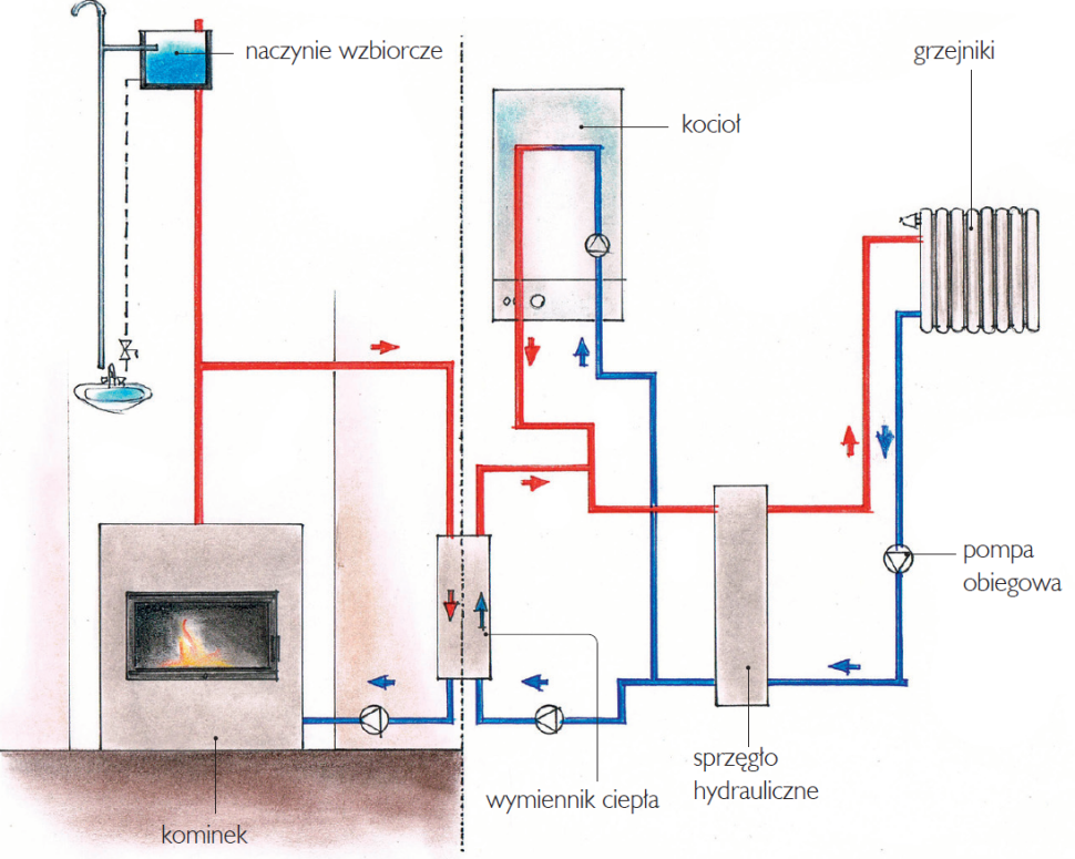

Ponieważ nowoczesne instalacje z kotłami gazowymi i olejowymi są zamknięte, potrzebna jest wężownica schładzająca, ewentualnie podział systemu c.o. za pomocą wymiennika ciepła. W pierwszym przypadku nadmiar ciepła odbiera wężownica, przyłączona z jednej strony do instalacji wodociągowej, z drugiej do kanalizacji. W drugim mamy dwa osobne obiegi grzewcze, połączone wymiennikiem ciepła. Woda w otwartym obiegu kominkowym nie łączy się z tą z zamkniętego obiegu grzejnikowego, jedynie oddaje jej swoje ciepło w wymienniku właśnie.
Schemat: Kominek i kocioł (gazowy, olejowy) w jednej instalacji.
Kominek i kocioł (gazowy, olejowy) w jednej instalacji. Tutaj mamy dwa obiegi: otwarty kominkowy (po lewej) i zamknięty z kotłem (po prawej), połączone wymiennikiem ciepła.
