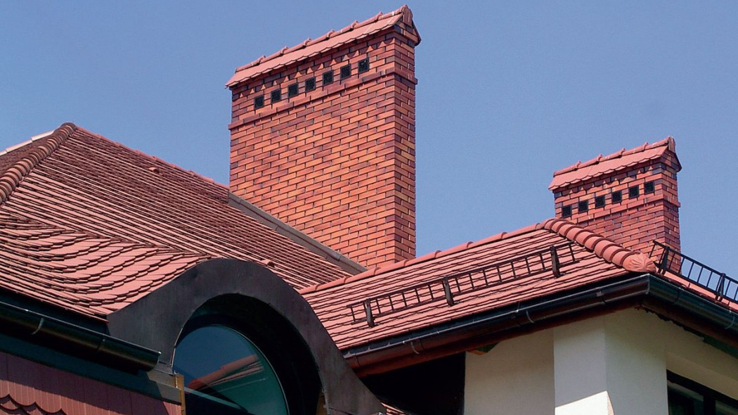

1. Komin do kominka powinien być: odporny na wysoką temperaturę
Temperatura dymu z kominka osiąga ok. 400°C, a w razie zapalenia się sadzy może nawet przekroczyć 1000°C. Komin najlepiej by był ceramiczny lub stalowy. W murowanych łatwiej o nieszczelności spowodowane np. niedokładnym wypełnieniem spoin między cegłami, dlatego dla bezpieczeństwa można w takim kominie zainstalować stalowy wkład.
2. Komin do kominka powinien być: szczelny
Wszystkie elementy komina muszą być ze sobą dokładnie połączone, a rura znajdująca się w czopuchu, łącząca kominek z kominem, podłączona tak, by mogła swobodnie zmieniać długość pod wpływem zmian temperatury.
3. Komin do kominka powinien być: prowadzony pionowo na całej długości
Komin powinien być prowadzony pionowo na całej długości by zagwarantować dobry ciąg (dopuszczalne są najwyżej dwa odchylenia od pionu, ale nie większe niż o kąt 30°).
4. Komin do kominka powinien być: o odpowiedniej średnicy
Minimalna średnica przewodu dymowego to 15 cm (lub wymiar 14 × 14 cm). Jednak taka wielkość przewodu wystarczy tylko do kominka o mocy poniżej 10 kW. Wymaganą średnicę przewodu dymowego powinien obliczyć specjalista, uwzględniając przede wszystkim moc kominka oraz wysokość komina. Orientacyjnie można przyjąć, że średnica kanału dymowego nie powinna być mniejsza niż średnica króćca wylotu spalin z wkładu.
5. Komin do kominka powinien być: wysoki
Minimalna wysokość to 4 m, liczy się ją nie od podłogi, ale od paleniska do komina.
6. Komin do kominka powinien być: wyprowadzony ponad dach
Komin powinien być co najmniej 60 cm powyżej kalenicy, jeśli (ma kąt nachylenia mniejszy niż 12°) lub gdy jest stromy, ale pokryty łatwopalnym materiałem (np. gontem lub strzechę) - co najmniej 30 cm od powierzchni dachu stromego z pokryciem niepalnym.
7. Komin do kominka powinien być: z zabezpieczonym wylotem
Jeśli dach ma pokrycie palne (gont lub strzecha), należy przykryć komin siatką przeciwiskrową.
8. Komin do kominka powinien być: wyposażony w wyczystkę
Komin powinien być wyposażony w wyczystkę czyli otwór w dolnej części, umożliwiający czyszczenie komina.
