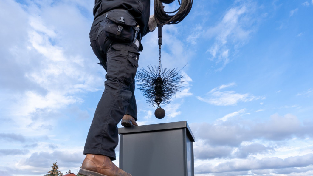

Osobnym zagrożeniem jest sama sadza. Odkładająca się na ściankach warstwa smolistego nalotu może zapalić się przy wysokiej temperaturze spalin, a pożar sadzy przebiega w temperaturze rzędu 1000°C - komin murowany pęka wtedy na całej wysokości, a ogień przenosi się na konstrukcję dachu.
Sadza w przewodzie kominowym
Sadza w przewodzie kominowym może być jedną z przyczyn pożaru domu, dlatego stanowi poważne zagrożenie (fot. MK SP. z o.o.)

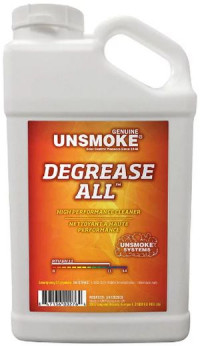

Odsłoniętą ceglaną powierzchnię zmywa się preparatem rozpuszczającym smoliste naloty, na przykład środkiem Unsmoke Degrease-All. Następnie wykuwa się luźne cegły i wypłukaną zaprawę, a powstałe ubytki uzupełnia zaprawą cementową - warstwa uszczelniająca nałożona na niestabilne podłoże odspoi się razem z nim.

Preparat usuwający smoliste osady Unsmoke Degrease-All
Preparat usuwający smoliste osady Unsmoke Degrease-All (fot. chemspecpolska.pl)

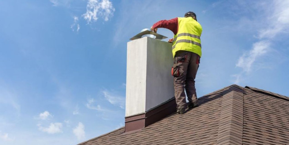

Część komina ponad dachem
Odcinek wystawiony ponad połać pracuje w najtrudniejszych warunkach i to on zwykle niszczy się pierwszy. Remont obejmuje przemurowanie skruszonych warstw, wykonanie czapy ze spadkiem i okapem odsuwającym wodę od lica, nową obróbkę blacharską z fartuchem i taśmą uszczelniającą na styku z pokryciem oraz wykończenie odporne na mróz - klinkierem, płytami elewacyjnymi lub tynkiem mozaikowym.
Warto przy tej okazji sprawdzić, czy komin w ogóle ma wymaganą wysokość, bo w starych domach bywa ona zaniżona, a wymiana pokrycia dachu potrafi problem pogłębić. Przy dachu o nachyleniu połaci do 12°, niezależnie od konstrukcji i rodzaju pokrycia, wylot musi znaleźć się co najmniej 0,6 m ponad poziomem kalenicy lub obrzeża dachu. Przy dachu stromym rozstrzyga palność pokrycia. Dla materiałów łatwo zapalnych, czyli gontu drewnianego czy strzechy, obowiązuje ta sama wartość 0,6 m ponad kalenicą. Przy pokryciach niepalnych, niezapalnych i trudno zapalnych - dachówce ceramicznej i betonowej czy blachodachówce - wystarczy 0,3 m ponad powierzchnią połaci, pod warunkiem zachowania co najmniej 1,0 m odległości mierzonej w poziomie. Wartości te podaje norma PN-B-10425, przywołana w warunkach technicznych.
Osobne wymagania obowiązują, gdy w sąsiedztwie komina stoi przeszkoda: nadbudówka, mansarda albo ściana wyższej części budynku. Przy odległości mniejszej niż 1,5 m wylot musi wypadać co najmniej 0,3 m ponad górną krawędzią przeszkody, przy odległości od 1,5 do 3,0 m - na poziomie tej krawędzi, a przy odległości od 3,0 do 10,0 m - co najmniej 0,3 m ponad płaszczyzną poprowadzoną od poziomu przeszkody w dół pod kątem 12°. Zignorowanie tej zasady kończy się ciągiem wstecznym przy wietrze wiejącym od strony przeszkody, a usuwa się go zwykle przez nadbudowanie trzonu.
