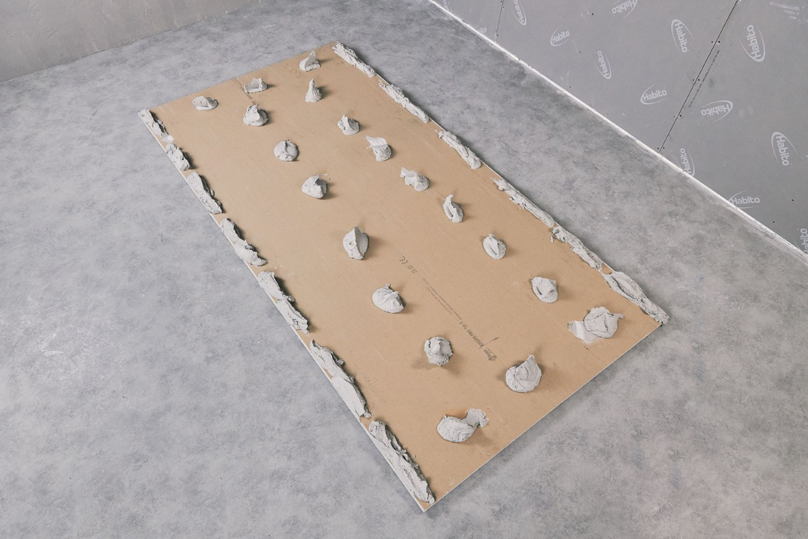

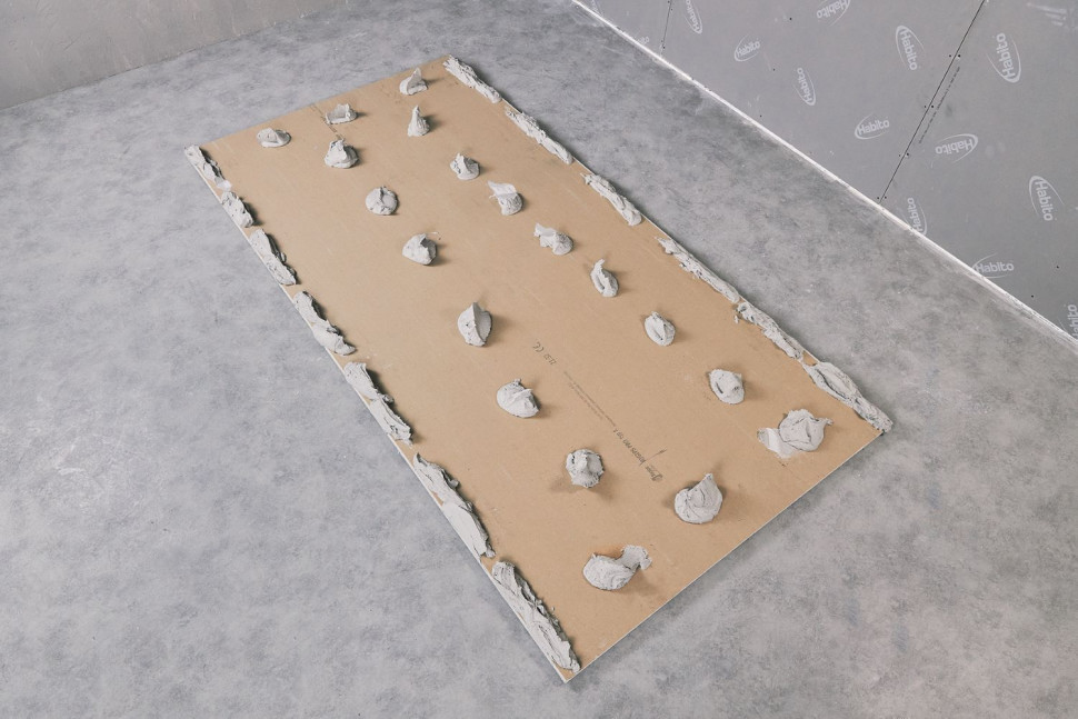

suchy tynk
Płyta g-k jako suchy tynk. Klej gipsowy nanosi się na tylną stronę płyty w plackach o objętości ok. 0,3 l, w rzędach co ok. 30-35 cm. Przy nierównej ścianie należy odpowiednio zwiększyć objętość placków. W narożach, w pobliżu otworów okiennych, klej nanosi się ciągłym pasem, fot. SAINT GOBAIN (RIGIPS)

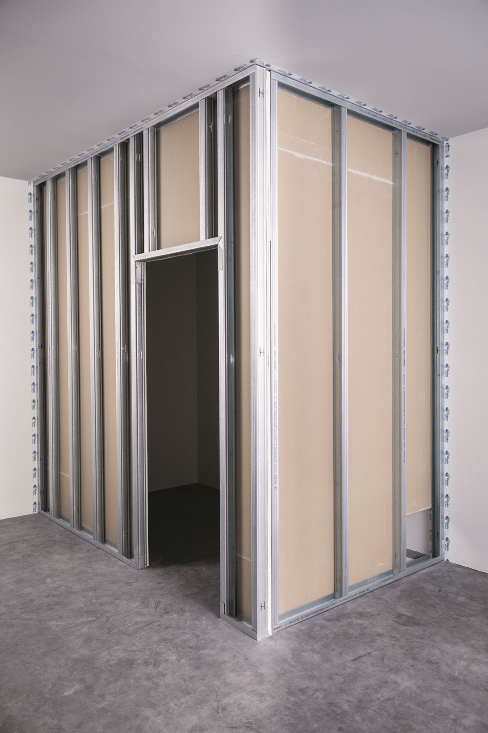

Ścianka z płyt g-k - wydzielenie łazienki w drewnianym domu
Najbezpieczniej postawić ściankę z płyt g-k jako konstrukcję niezależną - przytwierdzić do stropu i podłogi - z zachowaniem szczelin przy połączeniach ze ścianami. Te szczeliny wypełnia się elastycznie (taśmą akustyczną, masą trwale elastyczną), żeby nie przenosić ruchów drewna na płyty. Ściany wykonane w lekkiej zabudowie nie obciążają konstrukcji domu, nie trzeba też ich wykańczać - wystarczy wypełnienie spoin masą gipsową, nałożenie taśmy na łączeniach i wyrównanie masą szpachlową. Przegrody z płyt g-k bez wzmocnienia szkieletu nie są przystosowane do przenoszenia obciążeń o wadze większej niż 30 kg, a tyle może ważyć np. półka z książkami. Ale już płyty gipsowo-włóknowe lub drewnopochodne mają znacznie większą wytrzymałość, są też odporniejsze na uszkodzenia mechaniczne. Zastosowanie podwójnego poszycia pozwala dodatkowo zwiększyć nośność przegrody utworzonej z płyt g-k nawet do 120 kg.
wydzielenie łazienki płytami g-k
Wydzielenie pomieszczenia za pomocą ścian działowych z płyt gipsowo-kartonowych, fot. SAINT GOBAIN (RIGIPS)
Nowoczesne systemy suchej zabudowy mogą też wykazywać wysoką izolacyjność akustyczną. Można ją uzyskać po dobraniu szerokich profili stelażu, grubszych płyt, a przede wszystkim odpowiedniej grubości wełny mineralnej do wypełnienia przestrzeń pomiędzy płytami.
Konstrukcję ścianek wykonuje się z profili stalowych o różnej szerokości (50, 75, 100 mm), mocowanych do podłogi i sufitu, ewentualnie ze szkieletu drewnianego. Przestrzeń pomiędzy nimi wypełnia się wełną mineralną, a osłonę wykonuje z płyt gipsowo-kartonowych. Sama ścianka z płyt g-k powinna być sztywna, bo w łazience dojdą płytki i obciążenia wyposażeniem. Dlatego praktycznie zawsze lepiej zrobić podwójne poszycie z płyt (dwie warstwy po każdej stronie albo przynajmniej po stronie łazienki), a w miejscach podwieszenia szafek, umywalki lub poręczy, przewidzieć wzmocnienia szkieletu - choćby w postaci dodatkowych profili lub wstawek z płyty OSB, pod płytami gipsowymi.
