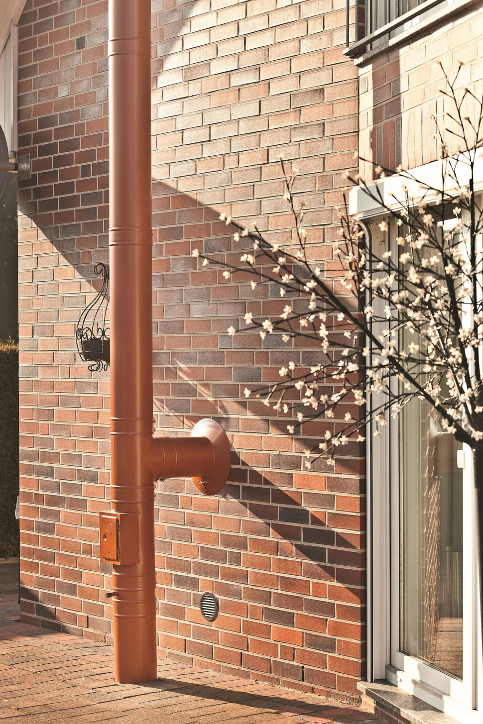

Kominy i wkłady stalowe - charakterystyka
Kominy oraz wkłady stalowe są lekkie i łatwe do zamontowania. Można je dopasować do każdego rodzaju kotła, pieca czy kominka. Ale tak jak różnią się urządzenia grzewcze, tak odmienne muszą być parametry ich kominów.

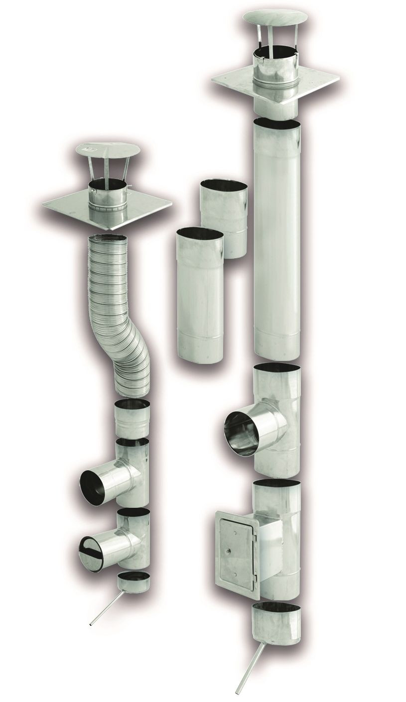

Kompletny komin ma konstrukcję warstwową. Składa się z kanału wewnętrznego (dymowego lub spalinowego), izolacji cieplnej i zewnętrznego płaszcza ze stali lub aluminium.
Użycie wkładu to z kolei metoda łatwej modernizacji starego komina. Po jego włożeniu, ceglane ściany stają się tylko obudową, która nie ma bezpośredniego kontaktu z dymem ani spalinami. Nie są już więc narażone na ich dalsze niszczące działanie, nie musimy też martwić się aż tak o jego szczelność. Ponadto to najprostszy sposób przystosowania komina - odprowadzającego dotąd dym z kotła na paliwa stałe - do pracy z kotłem gazowym. Oczywiście, przed montażem wkładu, komin trzeba starannie oczyścić i naprawić wszelkie uszkodzenia.
Wkład to również najkorzystniejszy wariant komina, dopóki nie ustaliliśmy rodzaju paliwa (węgiel lub gaz). Wznosimy wówczas obudowę z cegły albo pustaków kominowych. Taką, aby w razie konieczności zmieścił się w niej wkład o dużej średnicy (np. 20 cm), wystarczający na potrzeby kotła na paliwa stałe.
Jednak z kupnem wkładu czekamy do momentu ostatecznego podjęcia decyzji. Jeżeli wybierzemy gaz, po prostu zastosujemy wkład o mniejszej średnicy, wykonany ze stali szlachetnej (kwasoodpornej). Wkłady mają budowę jednowarstwową.
Lekki wkład stalowy
Montując lekki wkład stalowy, możemy bezpiecznie wykorzystać stary komin, nawet jeśli zmieniamy rodzaj paliwa. (fot. Spiroflex)

Również ponad kalenicę najlepiej wyprowadzić kominy zewnętrzne. Przeważnie wybiera się je w remontowanych budynkach, bo wtedy zakres prac wewnątrz domu zostaje bardzo ograniczony i co ogromnie ważne - nie musimy przebijać się przez stropy ani pokrycie dachu. Te do kominka lub kotła na paliwa stałe powinny być możliwie jak najwyższe, wtedy ciąg będzie lepszy.
Taki komin zaleca się zakotwić w ścianie szczytowej budynku. Jeżeli zaś sytuacja zmusza nas do postawienia komina przy niskiej ścianie i wyprowadzenia go na kilka metrów w górę bez oparcia - trzeba sprawdzić, jakie metody jego usztywnienia przewiduje producent.
Komin zewnętrzny
Kominy zewnętrzne są zdecydowanie mniej popularne niż wewnętrzne. Muszą być odporne na wpływy atmosferyczne i solidnie zakotwione w ścianie. (fot. MK Systemy Kominowe)
