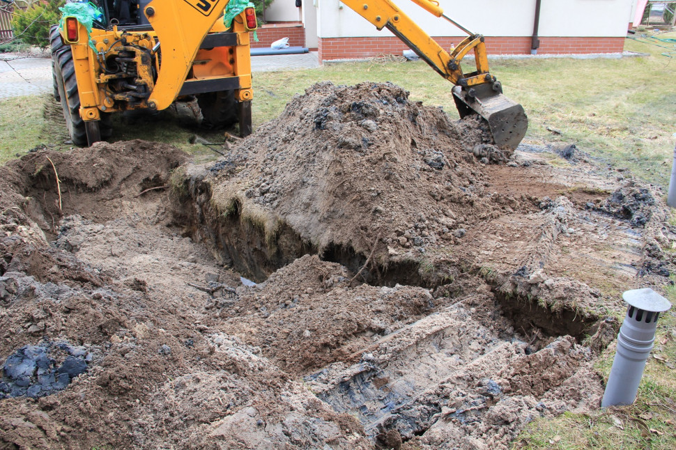

Remont oczyszczalni - krok 1. Zacząć trzeba było od odkopania drenażu

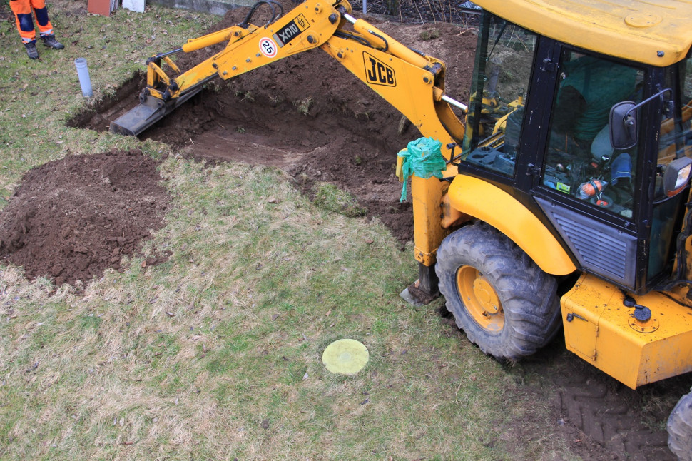

Krok 1) Zacząć trzeba było od odkopania drenażu. Wykonawca zrobił to lekką koparką wyposażoną w łyżkę nieco szerszą od pakietów drenażowych. Przy osadniku gnilnym i studzience rozdzielczej niczego nie ruszaliśmy.

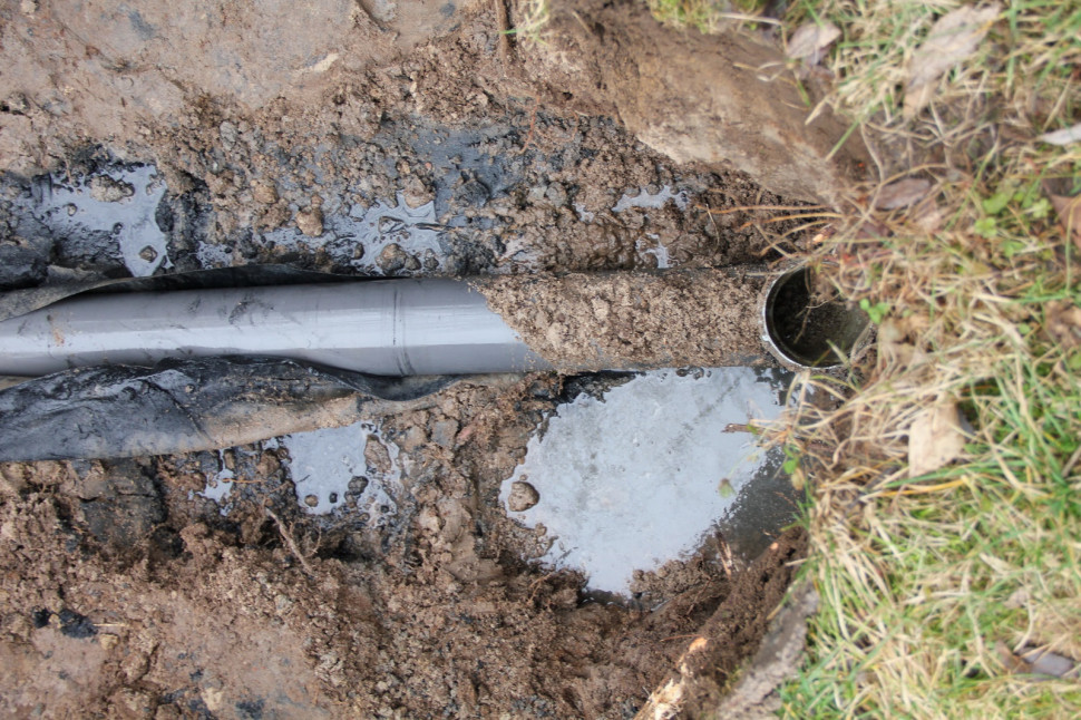

Remont oczyszczalni - krok  2. Po dokopaniu się do rur drenażowych okazało się, że pakiety zamiast filtrować ścieki, zatrzymują je
Krok 2) Po dokopaniu się do rur drenażowych ułożonych na pakietach, okazało się że pakiety zamiast filtrować ścieki, zatrzymują je.

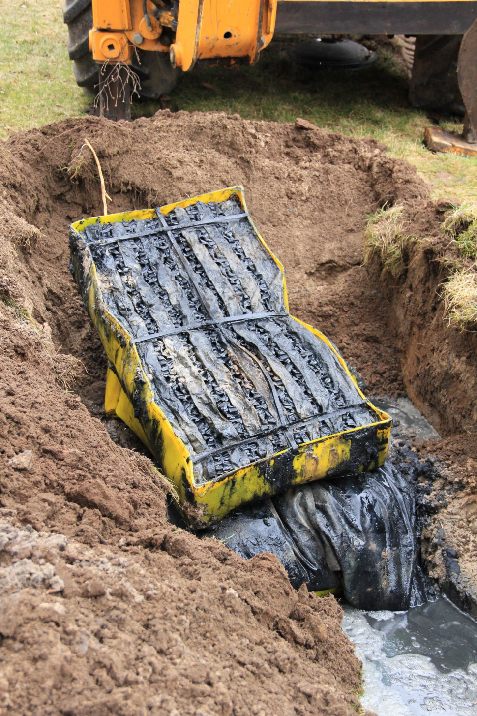

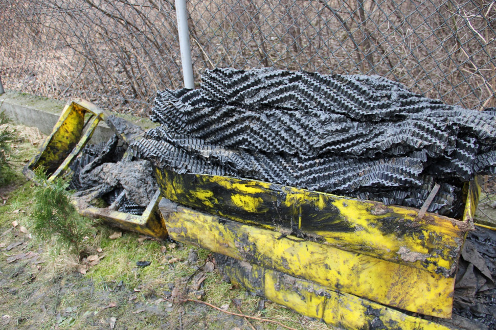

Remont oczyszczalni - krok 3. Wyciągnięcie wykonanych z syntetyku pakietów
Krok 3) Kolejny etap to wyciągnięcie wykonanych z syntetyku pakietów, w tej oczyszczalni w 3 rzędach było ich 6.
Remont oczyszczalni - krok 4. Nie wszystkie pakiety udało się wyciągnąć w całości
Krok 4) Nie wszystkie pakiety udało się wyciągnąć w całości

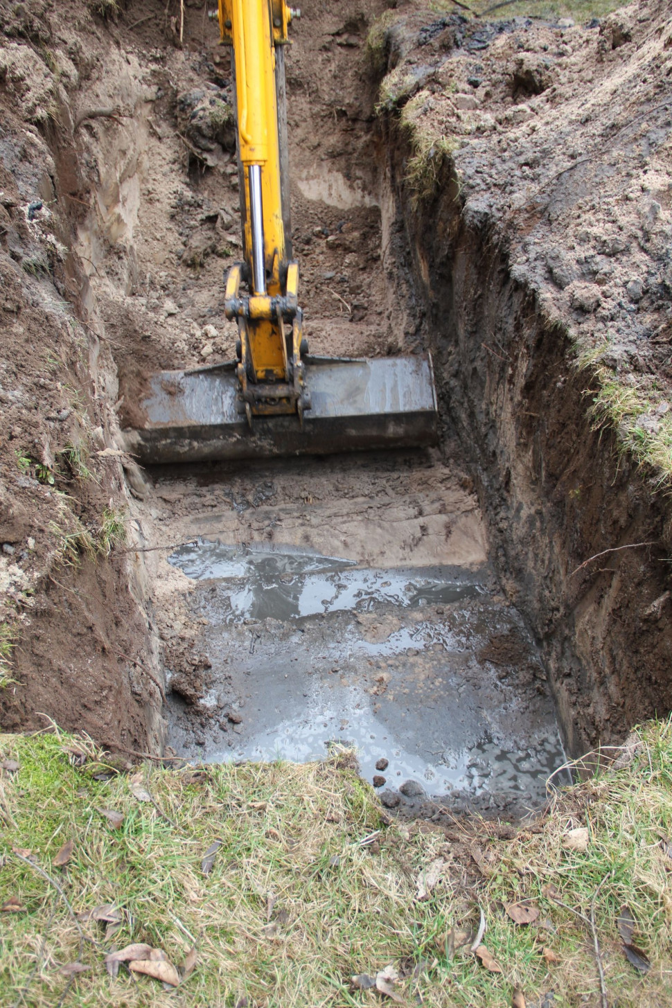

Remont oczyszczalni - krok 5. Grunt pod pakietami nie był specjalnie zanieczyszczony ściekami
Krok 5) Grunt pod pakietami nie był specjalnie zanieczyszczony ściekami.

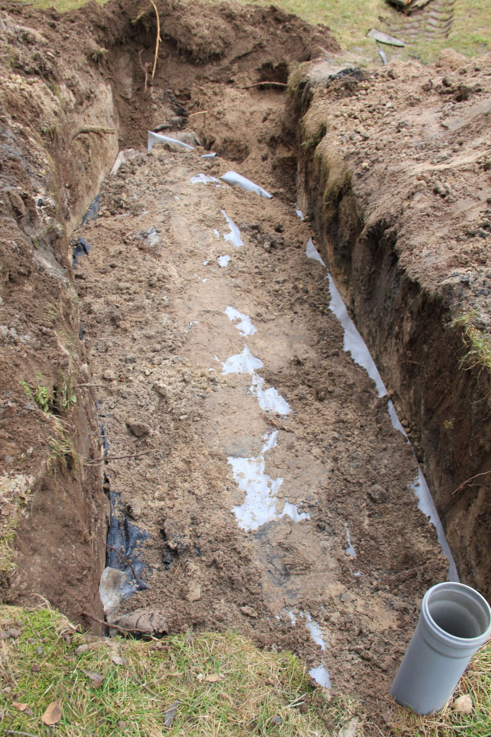

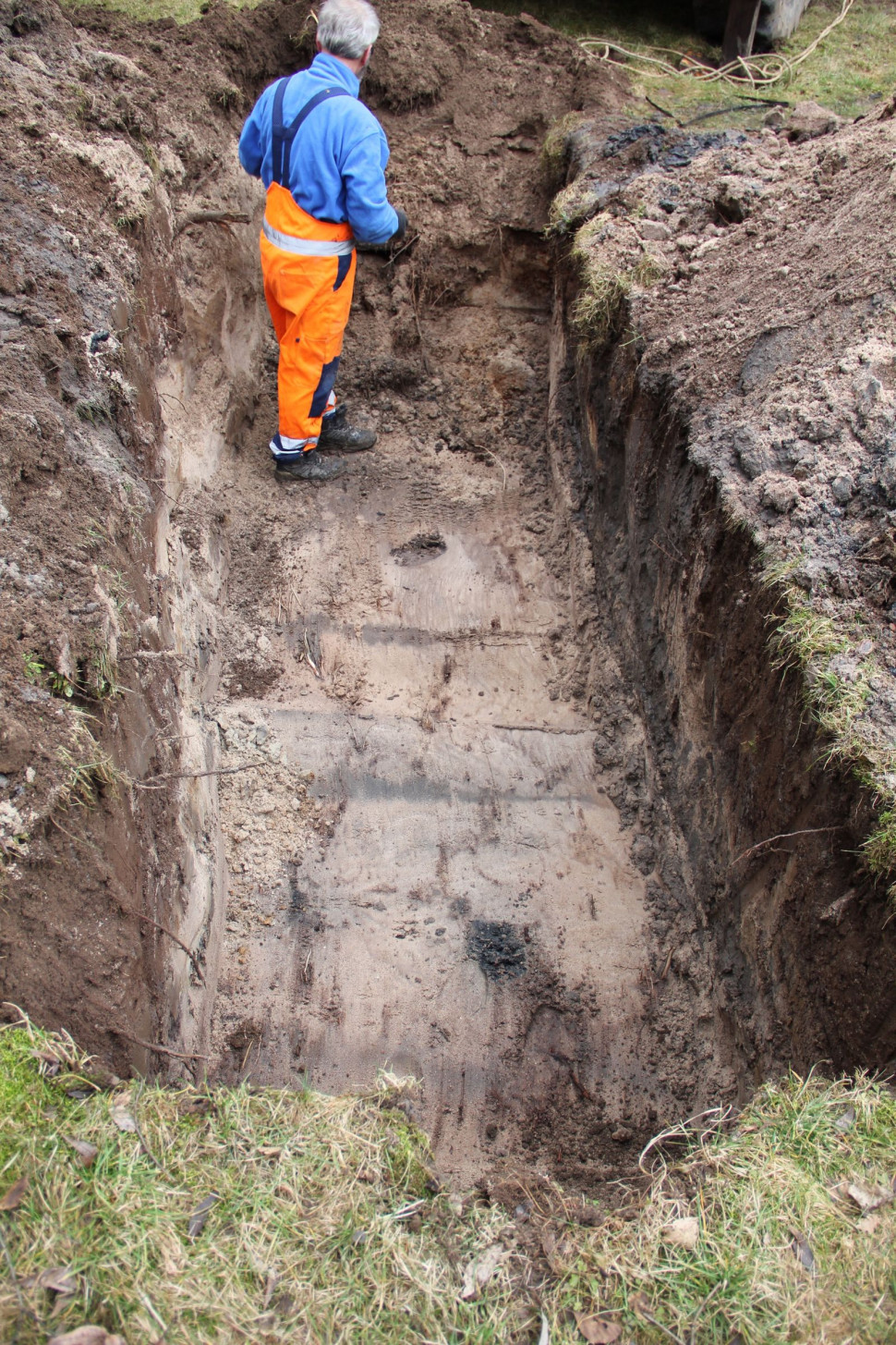

Remont oczyszczalni - krok 6. Po minimalnym pogłębieniu uzyskaliśmy czysty wykop
Krok 6) Po minimalnym pogłębieniu uzyskaliśmy czysty wykop.

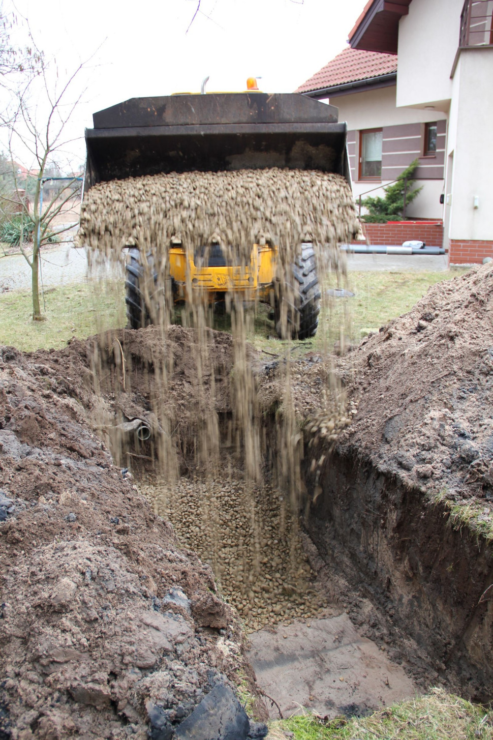

Remont oczyszczalni - krok 7. Finalnie 6 pakietów drenażowych zastąpiliśmy 12 tonami kruszywa
Krok 7) Wypełniliśmy go płukanym żwirem frakcji 16-32 mm. Finalnie 6 pakietów drenażowych zastąpiliśmy 12 tonami kruszywa.

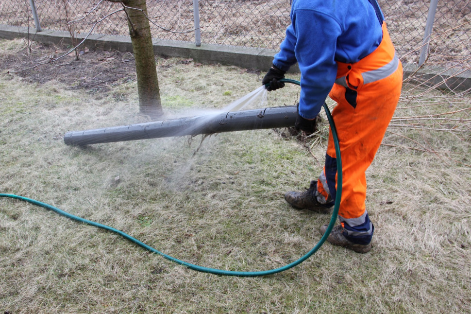

Remont oczyszczalni - krok 8. Rury z tworzywa o średnicy 110 mm wystarczyło oczyścić
Krok 8) Rury z tworzywa o średnicy 110 mm wystarczyło oczyścić.

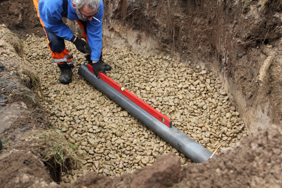

Remont oczyszczalni - krok 9. Rury układa się ze spadkiem umożliwiającym grawitacyjny spływ ścieków (2-3%)
Krok 9) I można je było ponownie wykorzystać. Rury układa się ze spadkiem umożliwiającym grawitacyjny spływ ścieków (2-3%).

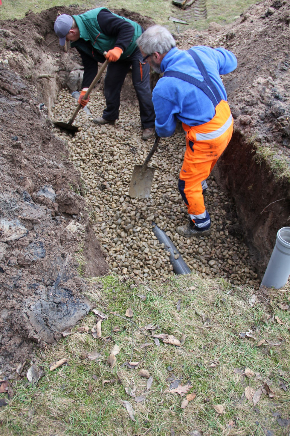

Remont oczyszczalni - krok 10. Rury obsypano kruszywem
Krok 10) Następnie obsypano je kruszywem. Wykop miał prawie metr szerokości, pod rurami usypano około 30-40 cm żwiru, nad nimi warstwę o połowę cieńszą.
