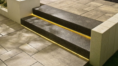

Schody betonowe wyposażone w listwy LED
Remontując schody tarasowe można je wyposażyć w listwy LED ułatwiające poruszanie się po zmroku. (fot. Bruk-Bet)

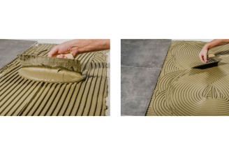

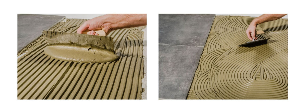

Na tak przygotowanym podłożu układa się płytki. Koniecznie trzeba użyć elastycznej zaprawy klejowej, minimalizującej pękanie płytek narażonych na wahania temperatury. Z tego samego powodu elastyczną zaprawę stosuje się do fugowania (spoiny powinny mieć min. 0,5 cm szerokości).
Jedną z przyczyn odspajania się płytek od podłoża jest nierównomierne rozprowadzenie zaprawy klejowej. W pustych przestrzeniach zatrzymuje się bowiem woda, która po zamarznięciu zwiększa swoją objętość, co prowadzi do uszkodzenia posadzki. Dlatego zaprawę powinno się nakładać pacą zębatą zarówno na podłoże, jak i na płytki. Po dociśnięciu elementów zaprawa wydostanie się na powierzchnię - jej nadmiar usuwa się szpachelką.

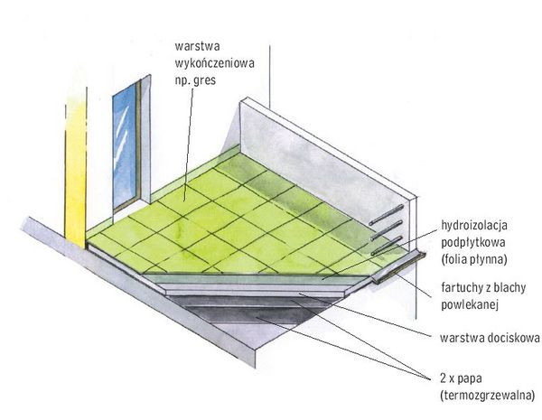

Remont tarasu nad pomieszczeniem
Schemat tarasu umiejscowionego nad pomieszczeniem
Schemat tarasu umiejscowionego nad pomieszczeniem. Nawet drobne przecieki w takiej konstrukcji mogą skutkować zaciekami widocznymi na niższej kondygnacji.
Nieszczelności w posadzce czy nawet uszkodzenia warstwy nośnej tarasu na betonowej płycie umiejscowionego na działce wpływają na jego estetykę, ale zazwyczaj nie zagrażają budynkowi. Inaczej jest z taką konstrukcją wzniesioną nad pomieszczeniem. W tym przypadku nawet drobne przecieki mogą skutkować zaciekami widocznymi w pomieszczeniu pod tarasem. Jeszcze większe szkody mogą powstać wtedy, gdy uszkodzona zostanie izolacja przeciwwodna - wówczas czeka nas gruntowny remont.

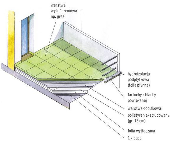

Prace zaczynamy od zerwania wierzchnich warstw i oczyszczenia powierzchni. Nową izolację układa się na warstwie spadkowej płyty nośnej, której nachylenie powinno wynosić 2% w kierunku od budynku. W tym celu można użyć dwóch warstw folii z tworzyw sztucznych (np. EPDM lub PVC) albo papy podkładowej na osnowie z włókien szklanych.
W przypadku tarasu umiejscowionego nad pomieszczeniem ogrzewanym konieczne będzie ułożenie ocieplenia ze styropianu lub polistyrenu ekstrudowanego. Następnie wylewa się płytę dociskową z betonu o grubości min. 4 cm, wzmocnionego siatką przeciwprężną lub tzw. zbrojeniem rozproszonym. Do betonu warto dodać preparat uszczelniający, który zmniejszy jego nasiąkliwość i podwyższy mrozoodporność.
