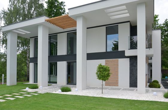

Decyzja: Beata - Przed zakupem działki marzył się nam piętrowy dom z płaskim dachem. Jednak spodobało się nam miejsce, w którym wytyczne MPZP nakazywały zwieńczyć go ukośnymi połaciami, dlatego wspólnie z architektką wykonaliśmy szereg zabiegów, mających pogodzić naszą wizję oraz lokalne przepisy. Dzięki nim budynek wygląda jak pierwotnie wymyślony, ale ma niski kopertowy dach, który nad dwukondygnacyjnymi murami zewnętrznymi łączy się z bardzo szerokim gzymsem.
Taki górny wypust stał się integralną częścią elewacji i zaprojektowaliśmy go po to, żeby zasłonić połacie dachu, a jednocześnie rozrzeźbić klockową bryłę. Na fasadzie wypoczynkowej (od strony ogrodu z basenem) jego szerokość wynosi aż 4,5 m, dlatego podparliśmy go czterema słupami (na etapie projektowania sprawdziliśmy na wizualizacji komputerowej, jak prezentuje się przy szerokości 2 m, 3 m, 4,5 m - architektka zwróciła nam uwagę, że wyrobienie jeszcze szerszego będzie się wiązało z zastosowaniem trudniejszych rozwiązań konstrukcyjnych).
Przy takim rozmiarze lity gzyms wyglądałby zbyt masywnie, więc celowo wyrobiliśmy w nim kilka otworów, a przerwę w centralnym miejscu wykończyliśmy ażurowo kantówką z termososny. Przez otwory wpada światło, tworząc dekoracyjne cienie na wysokiej elewacji, którą wykończyliśmy tynkiem silikonowym w kolorze białym. W celu optycznego podzielenia białej powierzchni, między dużymi oknami poprowadziliśmy poziomo pas tynku w kolorze antracyt, nawiązującym do okładziny z łupka kwarcytowego.

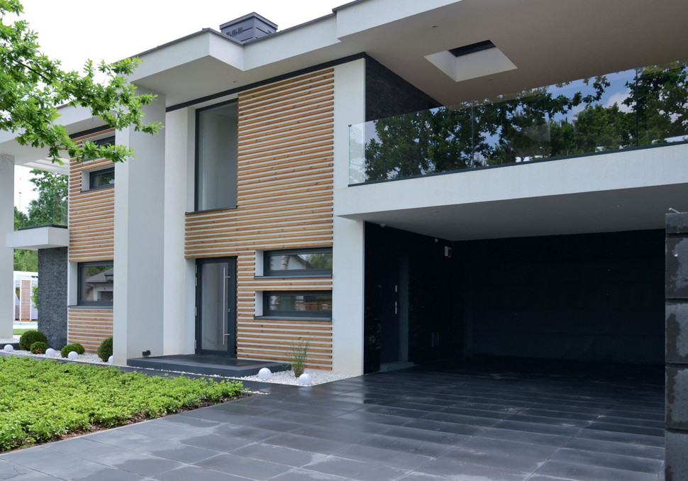

Projektując podłużną elewację frontową, również posłużyliśmy się trzema trwałymi materiałami fasadowymi - tynkiem silikonowym, okładziną z kamienia i drewnem sosnowym w wersji termo - oprócz tego zastosowaliśmy zabiegi 3D, wywołujące wrażenie głębi. W obszernej zadaszonej wnęce postojowej ulokowaliśmy garaż, a nad nim (na wyższej kondygnacji) pokój dziecięcy z balkonem zadaszonym przez stropodach z szerokim gzymsem. Nie tylko same wnęki dają tu wrażenie głębi, ale także ich monochromatyczność (kolor antracyt okładziny kamiennej, stolarki okiennej i drzwiowej oraz płyt na podjeździe). Na innych fragmentach przedniej elewacji operowaliśmy różną wielkością okien i ozdobnym olistwowaniem.
Efekt 3 D na frontowej elewacji dają głębokie wnęki, kontrastowa kolorystyka i różne materiały fasadowe
Efekt 3 D na frontowej elewacji dają głębokie wnęki, kontrastowa kolorystyka i różne materiały fasadowe.

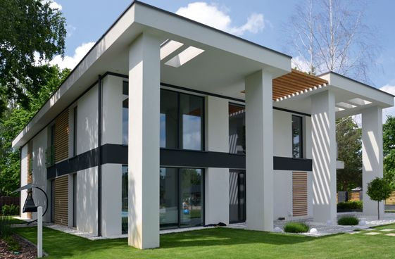

Obszerne gzymsy ze szczelinami i drewnem podparto słupami. Elewacje wykończono tynkiem silikatowym i okładziną z kamienia.

  • Bartek: Projektując z inną architektką wykończenie elewacji - przygotowała 10 wizualizacji - kierowaliśmy się głównie estetyką (jak przy wszystkich elementach domu). Chociaż działkę otaczają drzewa, na drugi plan spadła trwałość i wytrzymałość materiałów elewacyjnych oraz względy praktyczne. Mimo to, wybrane materiały wykończenia mają te pożądane właściwości. Na przykład, kiedy zdecydowaliśmy się na użycie listew drewnianych i poprosiliśmy stolarza o ich przygotowanie, fachowiec sam zaproponował wykorzystanie odpornej i długowiecznej termososny. Na ostatecznym projekcie elewacji zobaczył miejsca, w których zaplanowaliśmy drabinkowe listwowanie i jeszcze przed ułożeniem na ścianach termoizolacji ze styropianu, przytwierdził do ścian ruszt z drewna (deski pionowe).
    Po ociepleniu i otynkowaniu fasad, przywiózł raz zaimpregnowane listwy i przykręcił je do niego wkrętami do drewna. I tu ważna uwaga - między tynkiem i każdą listwą (o przekroju 5 × 2,5 cm) pozostawił wąską szczelinę (z daleka jest niewidoczna), żeby woda z opadów mogła swobodnie odpłynąć i nie zalegała na elementach. Dzięki dystansowi na tynku nie ma brudnych zacieków, a drewno szybko wysycha, nie paczy się i nie niszczeje. Ponowna impregnacja i montaż listew zajęły stolarzowi dwa dni. Nie martwię się, że drewno będzie się starzeć - jeśli zajdzie taka potrzeba, to je wymienimy. Zastosowaliśmy je po to, żeby ocieplić i urozmaicić elewacje. Szlachetny materiał zawsze wygląda dobrze. Drugim takim elementem jest okładzina z kamienia.
  • Chociaż taka okładzina nie jest tania, to warto użyć jej na możliwie jak największej powierzchni elewacji - została przyczepiona do ścian specjalnym klejem. Nasza ma nierówną ziarnistą fakturę i kolor doskonale dopasowany do drzwi i ram okien. Jest bardzo dekoracyjna, praktyczna i bezobsługowa (raz w roku spłukuję kamień wodą z węża). Nie odznaczają się na niej ślady brudnych rąk dzieci ani inne smugi. Znakomity materiał!
  • Kupiłem tynk silikonowy o dobrej jakości - wybrałem gotową masę, o fakturze drobnego baranka. Niestety, miejscowo zabarwił się na żółto, wskutek zażelazionej wody ze studni i nieprecyzyjnego usytuowania zraszaczy podlewających ogród. Radzę zwrócić na to uwagę. Tynk postaram się wyczyścić przy pomocy myjki ciśnieniowej. Kolejnym czynnikiem powodującym zacieki było złe poprowadzenie niektórych rynien, już to poprawiono.
