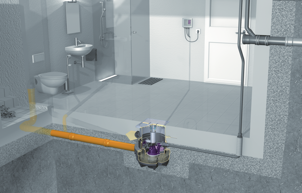

Zamontowany na odpływie samoczynny zawór zwrotny
Jednym ze sposobów na odprowadzanie ścieków z pomieszczeń położonych poniżej poziomu terenu jest montaż na odpływie samoczynnego zaworu zwrotnego. (fot. Kessel)
